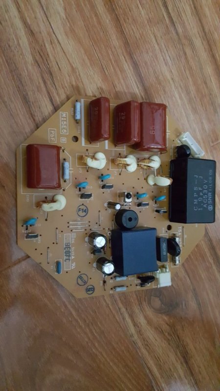

\:D/\:D/\:D/Trời bắt đầu nóng rồi các cụ ạ. Có em quạt cho nghỉ cả vài tháng giờ bảo làm việc đi cũng không chịu làm:((:((:((. Bật lên quay chậm hơn bình thường rất nhiều:-/:-/:-/, dùng điều khiển thì chẳng thấy tít tít như mọi khi. Bực mình em tháo xuống lên mạng tìm hiểu.*-:)*-:)*-:)
1. Kiểm tra điều khiển trước ạ:
Các cụ bật camera của điện thoại lên và hướng điều khiển từ xa vào đấy và nhấn nút bất kỳ
Nếu nó sáng như hình trên là điều khiển còn ngon ạ. Vậy thì là hỏng bo mạch trên quạt rồi.\:D/\:D/\:D/
2. Kiểm tra bo mạch thì em thấy cái còi kêu tít tít mọi khi, cứ kêu tạch tạch nho nhỏ. Kiểm tra một hồi bằng cách hỏi anh google cách phân biệt linh kiện sống linh kiện chết.:)):)):)) Cuối cùng hóa ra em tự này bị dò các cụ ạ:-h:-h:-h
Em này có 0.82mf em ra chợ giời chơi sang, mua hẳn con 1mf với giá 10k=))=))=)). Về lắp vào lại chạy phê phé:-*:-*:-*
Bo mạch chính đây ạ. Cái tụ em lắp mới vào màu đen không có chữ đấy ạ. Tổng thiệt hại hết 10k và cơm của nhà ạ. Ra thợ chắc phải hết vài trăm. Em phục em quá các cụ à:)):)):^o. À quạt nhà em là quạt Panasonic loại 4 cánh ạ :-bd:-bd:-bd

Cụ giỏi quá, tụ hạ áp lấy nguồn nuôi main thì phải, trị số cao hơn làm khổ con ổn áp zener một chút, nói chung là ok.
Em ra chợ tìm không có tụ 0.8 đành phải dùng cái này anh ạ

Về cơ bản quạt mà chạy chậm đi là do tụ khởi động bị giảm điện dung, cứ đè ngửa ra thay em khác là ổn mà :))
Tất nhiên phải kiểm tra phần cơ nữa, quạt bàn hay chết bạc hơn, quạt trần chạy bi thì ít khi bị kẹt \m/
Thay con tụ nào cho bền hơn 1 năm hả lão, chả nhẽ mỗi năm lại treo lên thay tụ :D

Hồi xưa quạt dùng K3 ( tụ điện) mỗi lần tèo K3 cháu lấy cái cán chổi mồi phát là xoay tít

Húi xời, lão chạy kiểu gì mà 1 năm tèo tụ nhỉ? @-) em dí mấy em tụ dầu Chí nồ vào chạy mấy năm có sao đâu :|
Đen thôi, đỏ quên đi nhá :))
