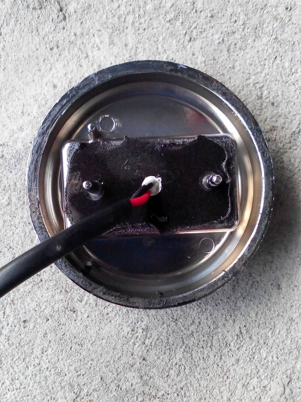

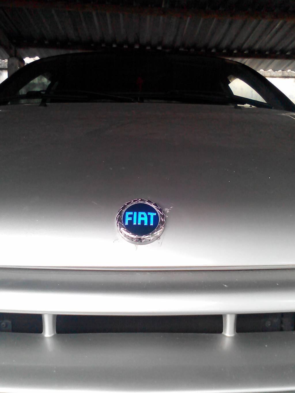

Cái mũi nhà em nó đang dư lày, đợi cái logo của cụ Quangpham gửi ra cho em lắp vào thì chắc sẽ đẹp như tranh ý :)
Xe cụ đẹp quá, mặt sau logo nó bằng phẳng, cụ phải mài bớt để nó có đường cong ôm sát nắp capo, luồn dây qua lổ capo rồi đổ silicon vào mặt sau logo và ịn vào sau đó đấu vào đèn demi và thưởng thức
