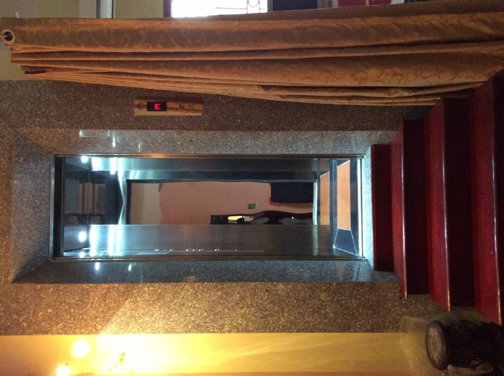

kích thước hố thang nhỏ nhất cũng phải 1m4 đến 1m5 cả 2 chiều. bên ngoài e ko xây gạch mà dùng khung thép rồi dùng tấm alumium. hố thang e làm trên nền của ban công tầng 2 cũ, nhueng có chịu lực của xà bê tông, vì là nhà e cải tạo làm thêm nên chỉ có cách đấy. để e chụp ảnh cho cụ xem.
