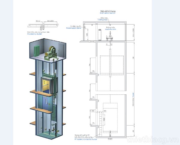

Các cụ chuyên gia cho em hỏi chút.
Em có cái nhà liền kề 5 tầng xây thô đang muốn hoàn thiện để về ở. Vì nhà xây thô nên những vấn đề như hố pit rồi diện tích chỗ đặt thang sẽ chủ động được. Tiêu chí thang máy của em chỉ cần hoạt động ổn định, an toàn là được cũng ko cần nhiều option kiểu smart lắm, thang thì em muốn sử dụng loại có vách kính cho thoáng nhà. Các cụ cho em hỏi với trường hợp này thì dùng loại thang thế nào và chi phí bao nhiêu thì tối ưu nhất nhỉ? Em cũng muốn hỏi thêm là mình cần làm việc với nhà thầu thang máy từ thời điểm nào là hợp lý nhất?
Thang có vách kính thường hay đi kèm khung thép vách kính thay cho cột betong tường xây phải không cụ.
Như thế thì chi phí 5 tầng khoảng 450tr: thang máy + khung thép + vách kính.
Hố PIT và OH cho thang thì tùy nhà xây thô khu nào kiểu nào, có khu cải tạo đơn giản, có khu phức tạp do giới hạn chiều cao hoặc kiểu kết cấu có tầng hầm đổ sàn phẳng.
Vẫn phải khảo sát cụ thể.

Hanoi
Kích thước hố chờ của e đang là rộng 1750 sâu 1250 thì có lắp được thang (khung thép vách kính) loại 450kg ko nhỉ. Lắp thì cabin sẽ được kích thước trong lòng là bao nhiêu? Tks các bác!
boyhanoi724
OF-63693
9/5/10
1,095
443,876 Mã lực
Ngoài đê ...... trong lều
Hố này cả khung thép vách kính cabin còn 1050x850mm. Cửa mở CO750mm. Diện tích cabin phù hợp tải 350kg. Muốn tăng tải lên 450kg cũng đc cụ nhé. Tải 350 với 450kg ko chênh nhau nhiều.
Lắp dc bác nhé. Cabin kích thước R1100 x S 1250
Đối trọng nằm bên hông thang.
Nếu loại Fuji 450 kg và cho 5 Stop giá dự kiến 265 triệu a nhé
boyhanoi724
OF-63693
9/5/10
1,095
443,876 Mã lực
Bác ơi. 1700x1250mm là ô trống để lắp khung thép vách kính và thang máy đấy. Bác tính chính xác báo khách.
