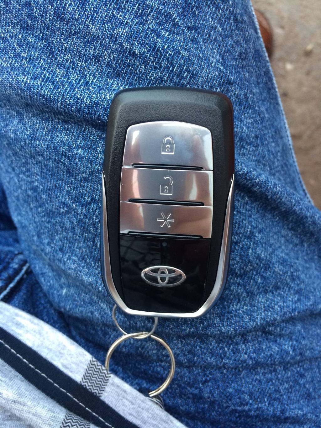

Em có thể giúp cụ được. Sơ bộ về bộ smartkey này như sau:
Những cái ưu điểm:
- Đẹp gần như hệ thống smartkey xịn.
- Lắp đặt theo dạng cắm là chạy, không cắt gọt bất cứ 1 sợi dây nào của xe.
- Có tính năng khởi động và tắt máy từ xa, nếu đề nổ 15 phút mà kô lên xe thì nó tự tắt máy. (chỉ đề nổ từ xa được khi xe ở trạng thái lock vì lý do an toàn. Nếu unlock mà đề nổ từ xa là khéo bị mất xe)
- Đang nổ máy vẫn dùng điều khiển để mở cốp được (chìa nguyên bản kô làm được và phải mở bằng lẫy ở vị trí lái)
- Tắt máy rời xe khoảng 3 mét thì xe tự khóa, đèn xi nhan nháy 1 lần và còi kêu 1 tiếng Tin (có thể tắt tiếng còi này bằng công tắc cài đặt), nếu có cánh cửa nào đang mở thì nó sẽ báo còi tin tin cho mình biết.
- Tới gần xe khoảng 1-2 mét thì xe tự mở khóa và nháy đèn xi nhan 2 lần
- Xe đang nổ máy vẫn có thể lock và unlock bằng nút bấm trên smartkey (Cái này em hay dùng khi mua xăng xong kô muốn tắt máy nhưng lại phải vào phòng trong để chờ viết hóa đơn đỏ, lock xe lại là yên tâm. Chìa zin kô làm được việc này, nếu có thì phải dùng 2 chìa và phải khóa bằng ổ cơ)
- Sau này vì lý do nào đó mà muốn trả về nguyên bản thì chỉ mất 1-2 tiếng là lại như cũ (vì kô cắt gọt gì của xe mà)
Nhược điểm:
- Tính năng lên xuống kính bằng chìa zin không còn dùng được nữa.
- Mất tính năng gọi xe (nút hình cái loa màu đỏ trên chìa zin). Nhưng bấm lock trên điều khiển smartkey thì xe vẫn nháy xi nhan và kêu tin tin nên khi tìm xe thì chịu khó ấn nút vài lần. (Cụ nào vào Royal mà quên số cột đỗ xe thì hay phải dùng cái này)
- Khi đang nổ máy, mà chìa smartkey rời khỏi xe, thì không có thông báo trên màn hình "KEY IS NOT DETECTED" như hệ smartkey nguyên bản.
Tạm thời là như thế ạ. Quá trình sử dụng 3 tháng nay em thấy bình thường, chưa 1 lần có lỗi gì.
Em phải đặt cái ốp này từ TOYOTA Vietnam
Rồi lắp xong nó mới đẹp như zin thế này ạ.
Cụ cần đấu có nhớ ghế và gương alo em

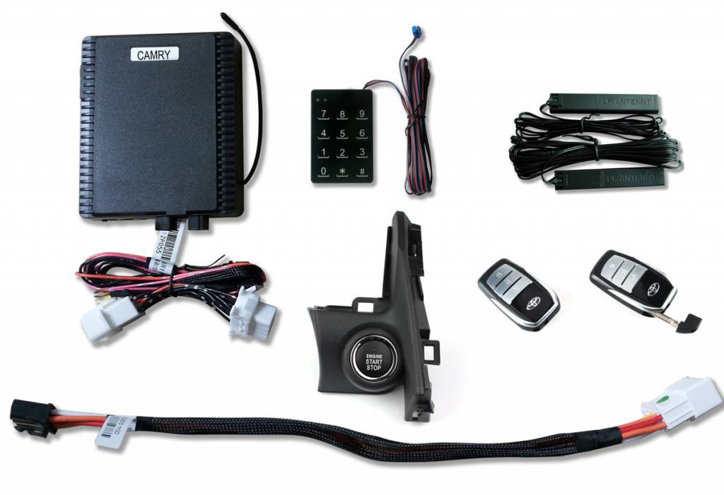

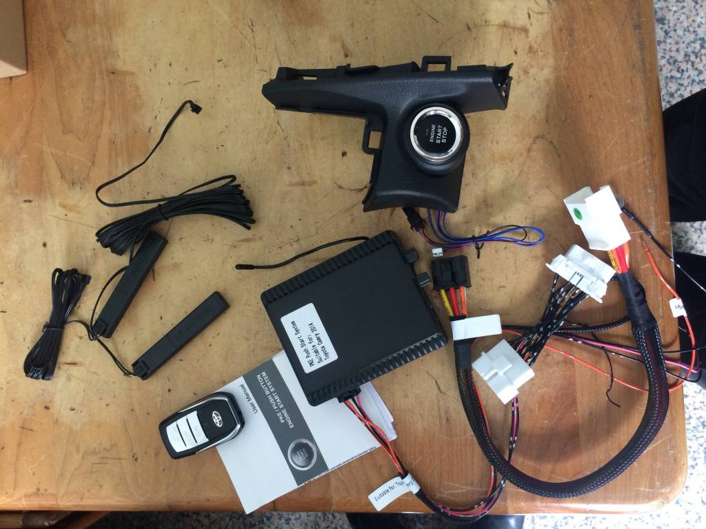

Cụ chờ em chuột bạch quả này rồi em reviews cho cụ xem. Em đang order hàng về tự lắp. Cái này công nghệ ODB, cắm là chạy thôi, Nối duy nhất thêm 1 dây bên ngoài là dây của đèn báo phanh kéo về Smartbox. Phụ kiện như hình dưới nè. Giá chưa tới 1/3 con số ngân sách của cụ. :))
