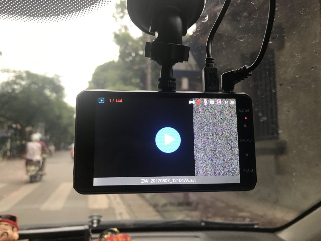

Các bác có thể giúp e được k , e vẫn quay video được nhưng không thể xem được. E có mua chợ thẻ nhớ 32 gb , e lắp vào điện thoại thì dùng không vấn đề gì nhưng ở camera thì lại không lưu được.

E đã làm thử 1 lần rồi cụ ạ , nó ghi full xong không ghi đè được nữa mà chuyển thành báo lỗi như hình 2 cụ ạ.
Sau đó e có tháo thẻ nhớ ra lắp thẻ cũ 16gb lúc đầu nhưng cũng không nhận thẻ , chắc mai e ra các cửa hàng uy tín mua cái thẻ chính hãng lắm tại chỗ luôn xem sao.
