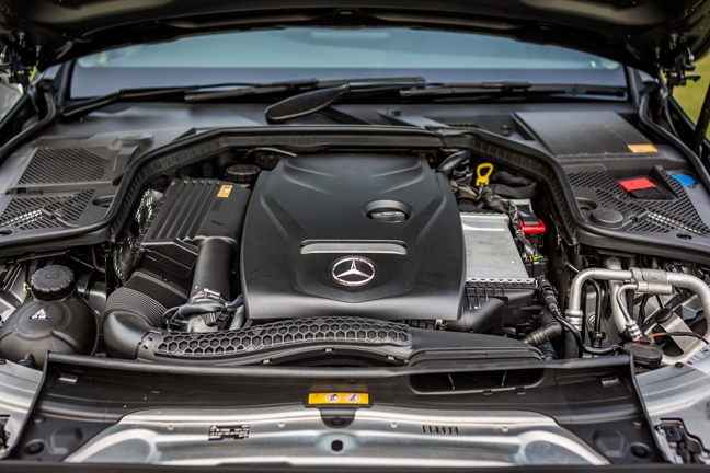

1- Ngôn ngữ thiết kế, công nghệ và chế tạo của 2 hãng là khác nhau, có nhiều người nói xe Đức có công suất thực tế gần với công suất thiết kế nhất còn xe Nhật- Hàn thì công suất ko sát với thiết kế. Về mặt cảm quan bằng mắt khi mở dộng cơ ra xem thì rõ ràng C có khối động cơ đồng nhất hơn, gọn gàng hơn
Động cơ Cam
Động cơ Mer

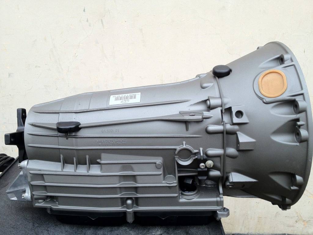

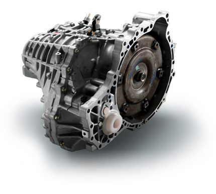

3- Một vấn đề quan trọng ko kém ảnh hưởng tới tốc độ và sự tăng tốc đó chính là hộp số, ở Cam thì đc lắp loại hộp số mới với 6 cấp số, còn ở mer C vẫn được lắp loại hộp số 7 cấp từ những năm 2006, nhưng như vậy kho có nghĩa việc sử dụng hộp số đời cũ là điểm bất lợi của Mer, với hộp số 7 cấp này Mer đã làm mưa làm gió trong thời gian qua về tính năng cũng như vận hành hoàn hảo của nó
Hộp số Mer
Hộp sô Toy
Ngòai tất cả các yếu tố trên còn rất nhiều thứ ảnh hưởng tới công suất và tốc độ xe, nào là khí động học, nào là cầu xe....vv và ....vv
***** Ảnh chỉ mang tính minh họa

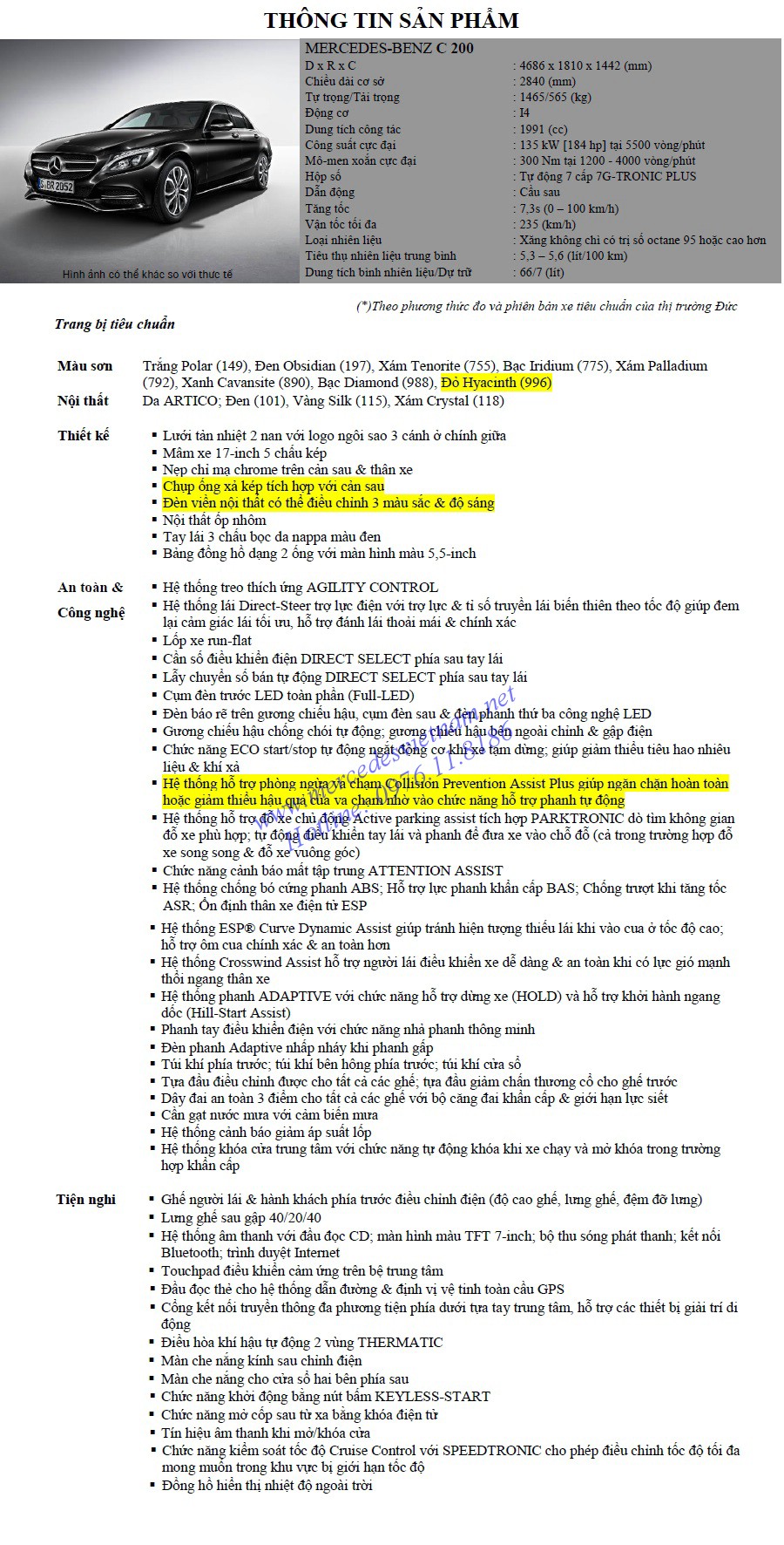

cụ nêu khá chi tiết còn em thêm thông số kỹ thuật C200
