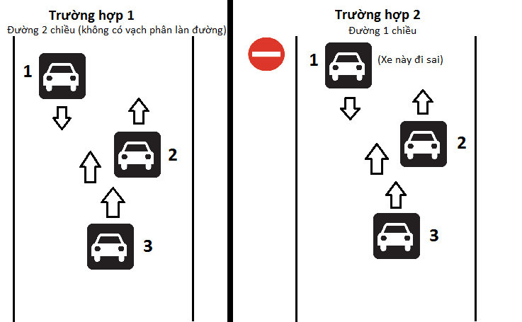

Thật sự thì hôm nay đi trên đường em vẫn nghĩ mãi về dòng chữ màu đỏ này. Rồi em nghĩ...
Câu này đâu có tương đương với việc vượt là phải đi sang làn xe ngược chiều + đoạn đường đó chia làm 2 làn ngược chiều nhau.
Em xin ví dụ = 2 hình ảnh chứng tỏ điều đó.
Cụ có thể thấy trong cả 2 hình, xe số 3 không được phép vượt vì vi phạm Điều 14 về vượt xe (trong đoạn đường định vượt có xe chạy ngược chiều).
Theo em không thể kết luận dòng bôi đỏ của cụ (trích từ cụ sgb) là khi vượt xe, đường đó phải là đường 2 chiều, và mình phải sang làn ngược chiều để vượt.
Nhất trí với cụ. Không có xe đi ngược chiều không đồng nghĩa đó là đường hai chiều.
