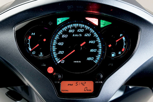

Để hệ thống hoạt động tốt, chỉ cần châm dung dịch làm mát vào bình chứa nước phụ trên xe máy theo định kỳ để duy trì nhiệt độ của động cơ luôn ở mức ổn định. Theo đó, người sử dụng có thể theo dõi thông qua đồng hồ hiển thị và đèn báo nhiệt độ trên táp lô xe. Nếu thấy kim đồng hồ chỉ tới mức nhiệt độ cao đồng nghĩa với động cơ đang gặp vấn đề về tản nhiệt, cần phải kiểm tra lại hệ thống làm mát ngay lập tức.

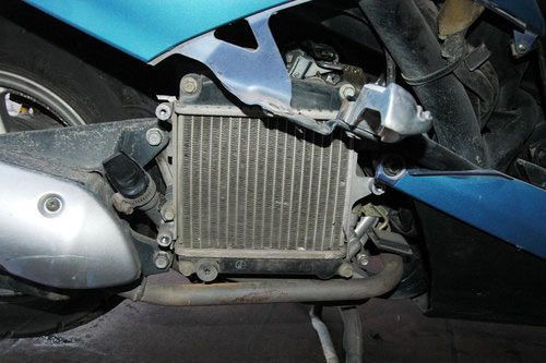

Hệ thống làm mát xe tay ga
Việc thay dung dịch làm mát đúng kỹ thuật e rằng nằm ngoài khả năng của phần đông phái nữ. Mặc dù vậy, bạn không nên lo lắng mà hãy tìm tới hãng để được thay đúng cách.
