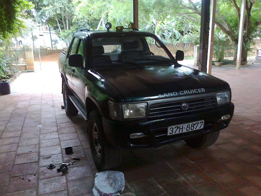

Nhờ các bậc tiền bối giúp e với ạ.hiện tại đang là máy dầu, máy 3L không có turbo. E đang muốn độ turbo.nên lấy turbo gì độ vào các bác?turbo xe tàu thì càng tốt để hạ giá thành. Và cầu trước là cầu mềm nên e muốn độ cầu cứng.nên lấy cầu gì độ vào cho phù hợp tỉ số truyền. Rồi đến thay nhíp bằng lò xo.loại để hạ giá thành là ok nhất.nhờ các bác tư vấn.thank

1- Máy : nếu lên turbo bác cần cổ xả của 2LT và Turbo CT20 lắp trên 2LT .Tuy nhiên vấn đề gặp phải sau đó sẽ là nhiệt độ máy lên , bác không chạy phá được. Theo em để cải thiện độ nhạy khi đạp ga bác cần cái bơm cao áp tốt ( có thể lấy từ 2LT-3LT-5L) .Offroad kg cần máy khỏe bằng máy bền
2-Cầu mềm qua cứng : thay 1 cầu trước của Hilux , giá khá rẻ tuy nhiên thay vào bác cũng kg được như cái xe trong ảnh vì giới hạn lốp với cầu Hilux là 33''

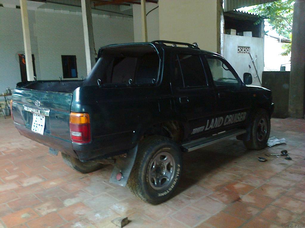

Xe trong hình đã độ cầu land vào.
