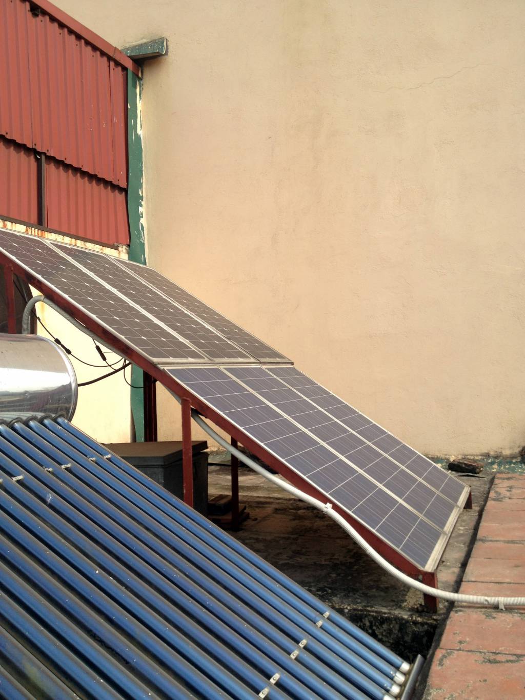

Nhà tôi lắp:
- 6 tấm 80W-12V=480W x 20k/w= 9.600k đồng
- Bộ điều khiển nạp năng lượng mặt trời loại 30A: 2000k
- Ắc quy 100Ah-12V khô: 2.200k
- Bộ INVERTER 12v DC sang 220V AC 1000W Sin Chuẩn: 2.500K
- Dây 2x10mm: 10-20m: 500k
- Phụ kiện đấu nối dây: 100k
- Giá lắp pin mặt trời cho 6 tấm bằng thép V40x40x4: 600K
Tổng thiệt hại cỡ 17.500.000 đ cho 480W pin mặt trời.
Chưa kể mua thêm công tơ lắp thêm để xem điện năng tiêu thụ và đồng hồ A 1 chiều 30A hết cỡ 300k nữa.
