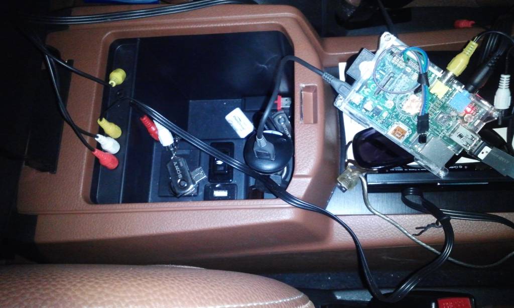

Em hôm nay báo cáo với các bác kết quả ban đầu : nó đây loại Raspberry Pi type B, chỉ nhỏ bằng bao thuốc lá.
Nguồn nuôi cắm qua cổng USB, điện năng tiêu thụ rất nhỏ ( khoảng 1w). Đầu vào em cắm 1 USB 8GB chứa nhạc lossless (có đuôi wav, dts, ape, flac….) qua cổng USB. Đầu ra jack cắm vàng vào cổng video màn hình 10.1” của Think+, đầu ra jack cắm hoa sen 1.5mm ( cổng ra màu xanh, jack màu đen) cho kênh audio left & right.
Think + chuyển sang chế độ kết nối AUX/AV.
Để điều khiển con Raspberry Pi này hơi lằng nhằng 1 chút. Em phải dùng smartphone phát wifi (portable wifi hotspot), sau đó chạy app XBMC (yatse) để điều khiển như remote.
Con Raspberry Pi này phát tất cả các loại nhạc các bác ah! Nghe hệ thống loa JBL của L to mấy file nhạc lossless này chỉ thua 1 chút hệ thống home theater. So với gốc USB MP3 và WMA phát qua think+ thì quả là 1 trời 1 vực.

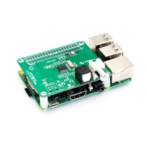

Em thấy có nói đến 1 card DAC tích hợp cùng RPI như hình sau nhưng cũng chưa tìm đc ở VN :
