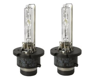

Bác Hai Nguyen đặt giúp em đôi bóng xenon hàng Hàn đựơc ko? Em trước có gặp bác mấy lần đi chung hội Vịt, em chạy Cruze.
