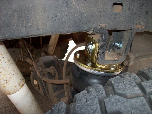

nếu lắp đc cái này của bác thì xe em khác gì land rover đâu. :21: :21: cái bộ giảm xoc hơi này của xe gì thế ạh. có chế sang xe khác đc không bác ???
cái này là Air bag suspension độ thêm cho Hilux đấy bác ạ
Link : http://www.4wdsystems.com.au/index.php?id=62
Nhưng chắc là cao rồi vì phải lắp thêm cả nén khí cao áp nữa ,gọi là tham khảo thôi mà
