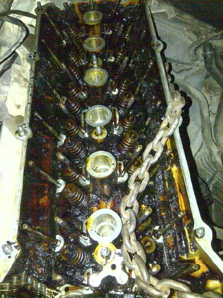

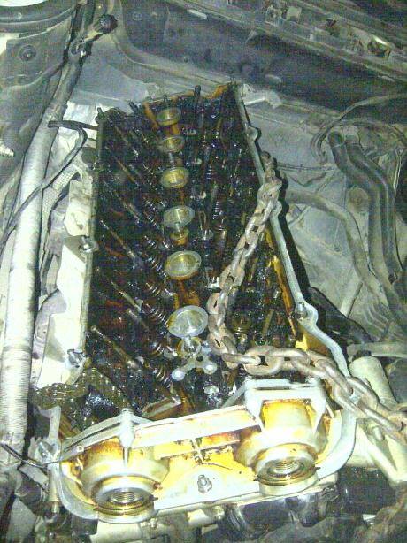

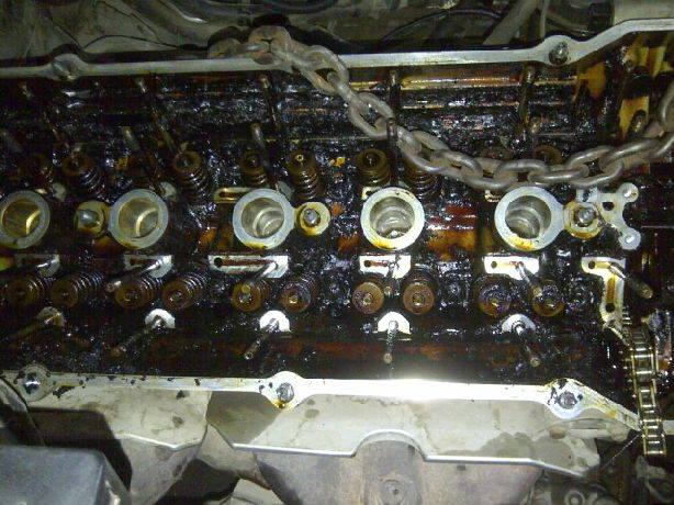

Và đây là ảnh 1 em BMW seri 3 của 1 bác cho em vì tội không để ý tới dầu động cơ : quên không thay hoặc thay dầu sai, kém chất lượng, hậu quả là mất toi mấy chục để làm lại máy:
