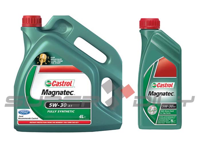

Kụ Luklak xem tem này xịn hay Việt Nam dán thêm ạ
Dầu này thì chắc khỏi bàn về chất lượng, và kụ nào cần em chỉ chỗ mua hộ, giá chắc chắn rẻ nhất, trừ khi các kụ làm đại lý dầu :)

Mua dầu này thì xịn quá rồi, ko biết có phải full synthetic, và phẩm cấp SN ( là phẩm cấp cao nhất). Túm lại nếu xịn và rẻ cụ cho Anh em xin Địa chỉ nhé! Tks!

Em xem cái ảnh can dầu, cái tem này là do Việt Nam dán hả cụ Luklak ? em thấy có dòng Fully Synthetic

Hehe nghi án magnatec này vui phết, các cụ up ảnh rầm rộ quá làm e cũng phải ... up ảnh :D
Dòng này toàn từ mã lay về, đây là thông số từ nhà sx, k 1 chữ nào full syn
Castrol Magnatec 5W-30 A5
CASTROL MAGNATEC INTELLIGENT MOLECULES, NOW ULTRA-REFINED, FOR INSTANT PROTECTION YOU CAN SEE, HEAR AND FEEL

Có 1 loại magnatec lọ béo dành cho thị trường G7 nên nó ghi ngay full syn, các cụ tra google nên nhớ kỹ hình dạng hộp của thị trường mình nhé :D
Còn đây là lọ magnatec e dùng hồi t6-2010 tại FTL lúc đó giá ~500k cả dầu và công thay. Còn 1 tem nhỏ dán bên sườn ghi tên địa chỉ cty nhập khẩu từ castrol malay. Còn lại các cụ tự kết luận, nếu có full syn giá dưới 1tr/ 1 lọ to thì mách e, e mới biết có loại gsoil kixx pao là full syn(hãng dầu hq) giá 900k nhưng chỉ có xw-40 k có xxw-30, hiện tại vẫn đang dùng m1 vì rẻ nhất trong full syn 5w-30 và đang muốn tìm castrol edge để thử, tiếc là edge do catrol vn đưa vào toàn w40.

Đấy nhìn tổng thế nó rõ nét hơn rồi, mấy cái trứoc các cụ cứ chụp chúm chým quá nên khó nhìn :D
Dư vậy đây là sp mới hơn hồi e đổ, tem nhãn đẹp hơn. Qua tìm hiểu thì dòng ra sau A5 này được nâng cấp hơn A1 e dùng trước về tất cả các thông số kt từ chỉ số độ nhớt, độ bền nhiệt, điểm sôi v.v.. như vậy A5 có thể được pha với dầu gốc tổng hợp tỉ lệ nhiều hơn nhưng đạt đến full syn thì e vẫn nghi ngờ vì cái giá quá rẻ đối với full syn và thông số kt cho thấy.
Các cụ có thể xem ở đây để thấy A5 đã được nâng cấp từ A1 ntn
