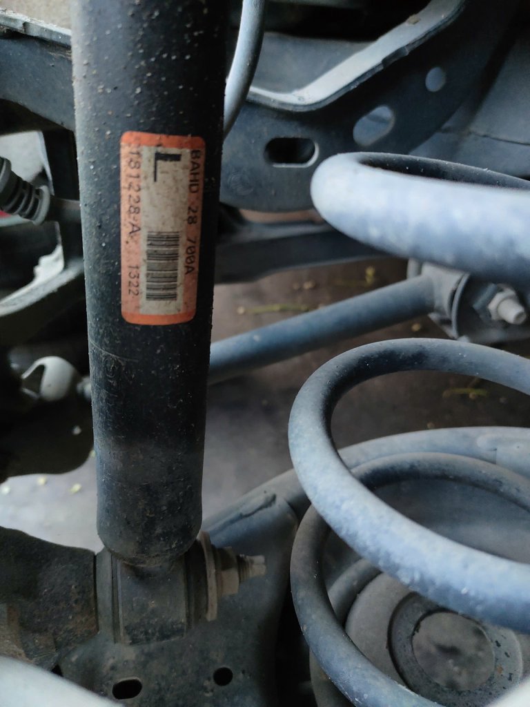

Phuộc nhún sau xe Mazda 3s 2014 có chỗ nào bán ko các cụ, vào Hãng giá cao quá.

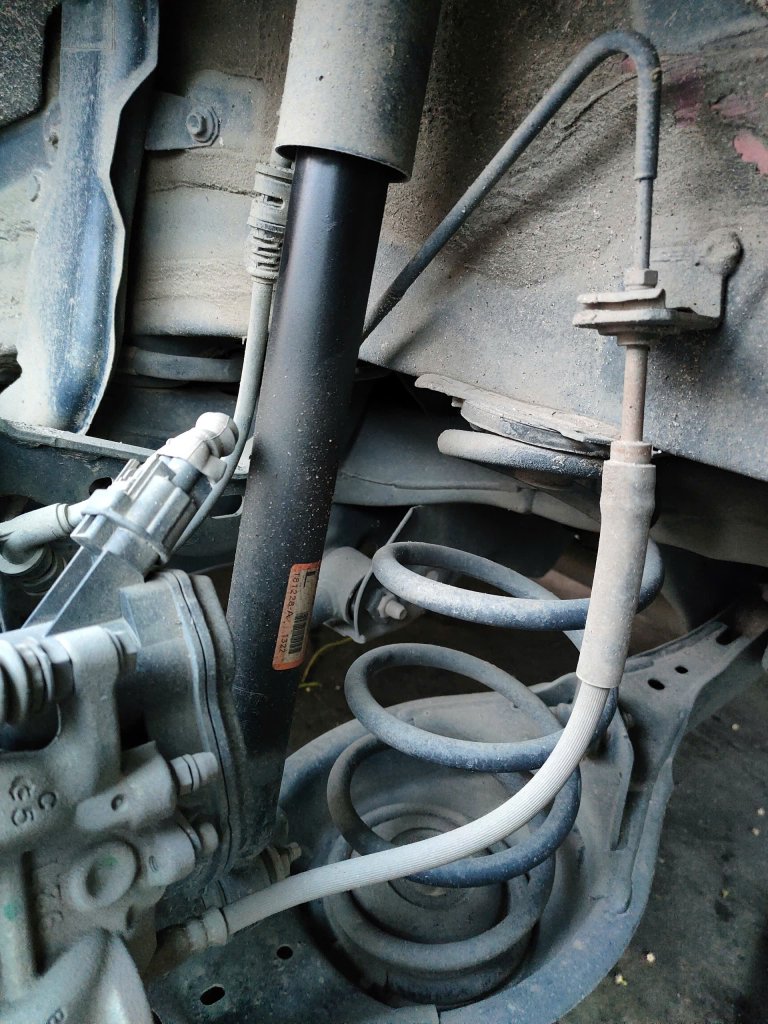

Xe em M3-2019 đi mới 7.3V mà cũng dính bên tài, đọc bài các cụ cũng chỉ thấy lỗi bên tài, liệu có vấn đề gì mà nó hay lỗi bên này nhỉ? Tiện đây các cụ xem giảm sóc xe em có còn khắc phục được không hay phai thay mới. Đội ơn các cụ
Cụ cứ để đi. Chừng nào chảy dầu toe toét hoặc có tiếng kêu đặc trưng thì thay.
