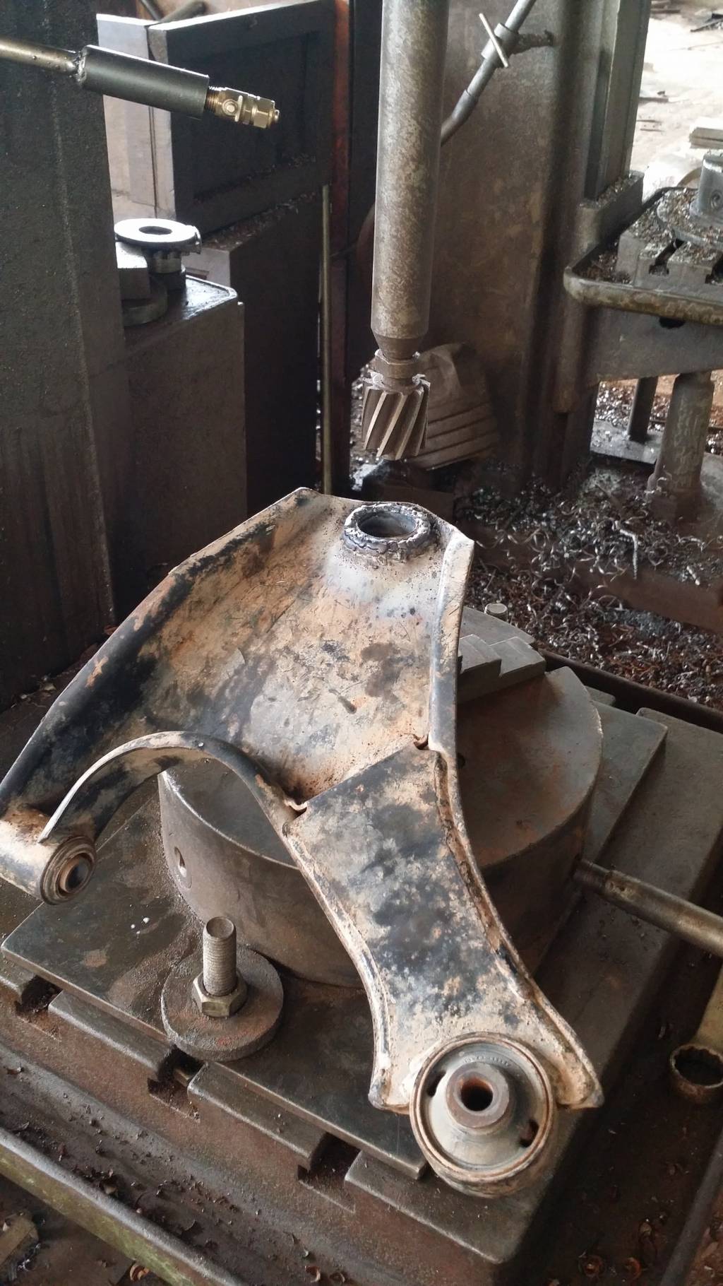

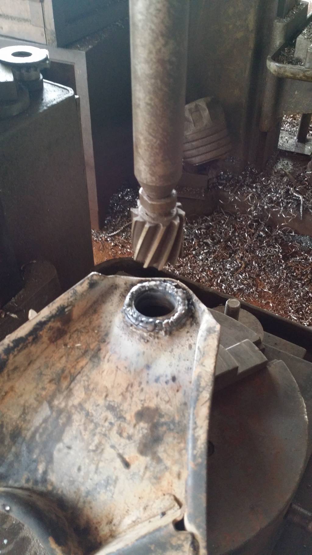

Hôm vừa rồi đem xe đi Bảo dưỡng, thấy rotuyn càng A bị rơ, đi lục cục. Tháo ra thấy nó hàn liền với càng a mà đau lòng.
Hỏi giá toàn mấy củ, xót quá. đành gọi cho Cụ Hongdang tham khảo ý kiến. Sau đó đành phải đem càng A vào xưởng của anh bạn, bảo thợ mài cắt mối hàn rotuyn với càng A, khoan thủng luôn áo rotuyn cũ. Sau cùng là doa lỗ càng A cho lắp vừa với cái rotuyn mới. Trước khi doa lỗ các Cụ nên hàn thêm mấy đường gia cố trên càng A để tạo vai khi lắp rotuyn mới.
Doa lỗ
Hoàn chỉnh như thế này ạ
À quên, khi mua rotuyn mới các cụ nên chú ý chọn loại nào có kích thước và chân ren giống với loại của chính hãng nhà dai nhé. Hôm đó e lấy của Gara anh bạn, thấy bảo là của santafe thì phải. Ren chuẩn luôn, đường kính áo ngoài D40 bằng với rotuyn cũ cua E TER. Chỉ việc doa lỗ càng A để lắp vừa. Chi phí mua rotuyn hết 230k, công thợ thì ko biết thế nào vì tính cùng công bảo dưỡng. Còn phần gia công chắc các họ cũng chỉ lấy các CỤ khoảng 100K là cùng...
Doa lỗ
Hi!Cu
Cu len Cho troi mua cang A co ca rotuyn dung theo cang gia 1,2 trd.

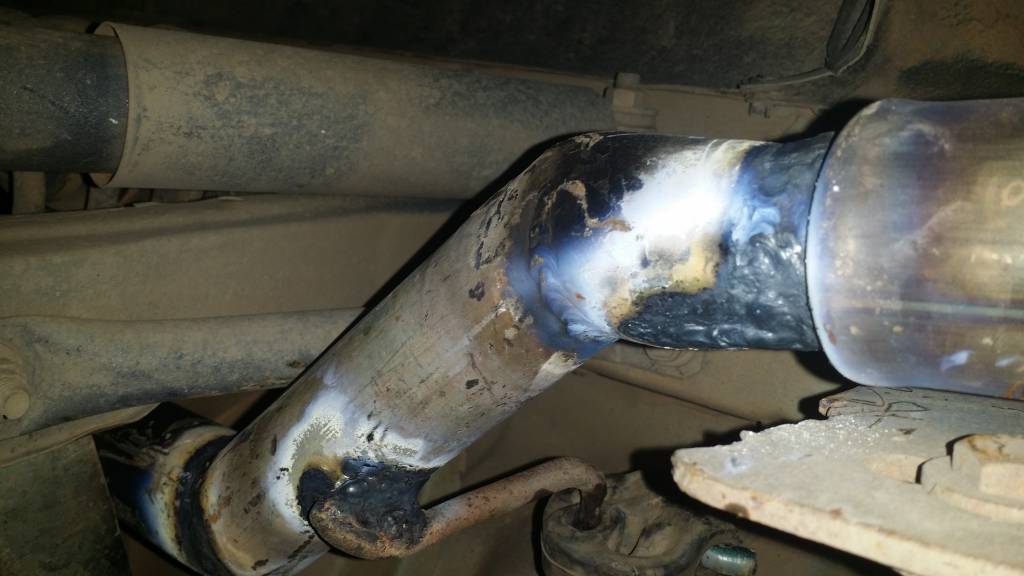

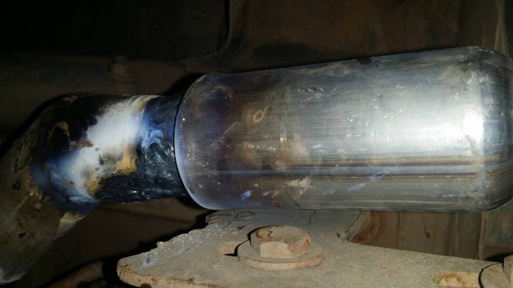

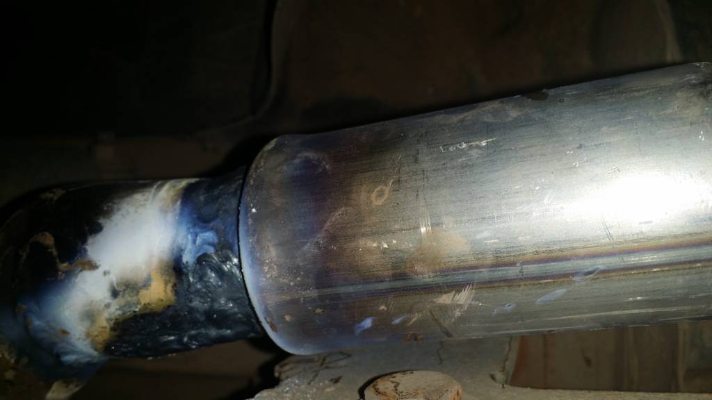

khoe nốt với các Cụ quả ống pô mới, made in VN nhé.
Do ống pô cũ của e bị thủng 2 chỗ. Nên làm luôn đoạn ống mới đưa cho bác thợ hàn. Loay hoay đo đạc, cắt uốn mất 1 buổi chiều.
Đoạn ống cuối là đoạn giảm âm của xe gì, e chưa kịp hỏi. Vì đoạn này e lấy ở xưởng của anh bạn đang gia công, chả biết mấy ông TOY định lắp cho xe gì nhưng e lắp luôn cho Ter\:D/

Hi!Cu
Rẻ thế hả cụ, hôm đó e hỏi khắp rẻ nhất đã mất 2,7tr. Nên mới khổ thế này cụ ạ. Hỏi bác Hongdang thì bác ấy bảo khoảng 4 hay 5 củ. nên mới phải làm thế này chứ 1,2tr thì thay luôn cho nhẹ. Cụ cho e địa chỉ với để lần sau e đỡ vất vả
