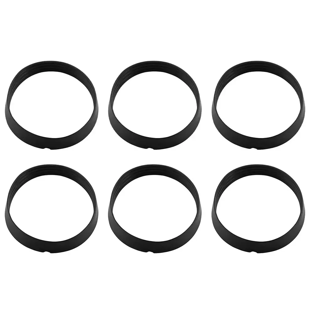

Em tìm cái gioăng kiểu này cho đoạn ống trượt của xi phông chậu rửa, mà mấy hàng ống nước gần nhà không có.
Các cụ cho em hỏi cái gioăng này gọi là gioăng gì và nên tìm ở đâu ạ? (Em ở Hà Nội)
Cụ có thể lên Aliexpress mua, chỉ cần có thẻ tín dụng là được
Theo em cụ mua luôn bộ xi phông mới, loại nhựa/rẻ tầm 100-150k còn loại inox tử tế tầm 300-400k là xài ok rồi. Đặt mỗi cái gioăng này cũng 100k mà chờ đợi lâu nhưng có khi chất cao su ko tốt lại mất công mình cụ ạ. Trừ khi ko thể thay thế được mới phải đặt mua xa thế. Những phụ kiện kiểu này khó mua lắm, chất lượng và kích thước kém hơn hàng theo bộ rất nhiều.
Thanh Nhàn, Cát Linh, Trưởng Chinh.. kiểu gì chả có hả cụ? Em mà tìm trong kho của em chắc cũng có
