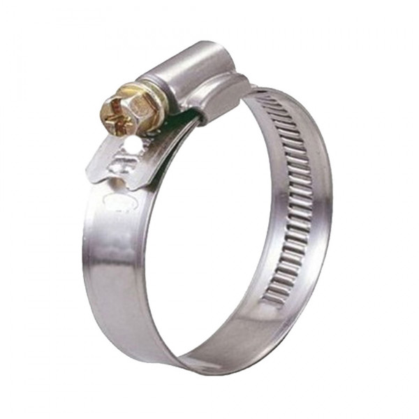

Em thấy có cái quai nhê/cổ dề kiểu này mà. Áp suất bao nhiêu mà bung được. Cái chính là cái ống lõi bên trong ống mềm thôi.

Em dùng cái này mấy lần rồi cụ, nhưng người nhà quên khoá van sau khi tưới cây là lâu lâu nó lại bung ra
