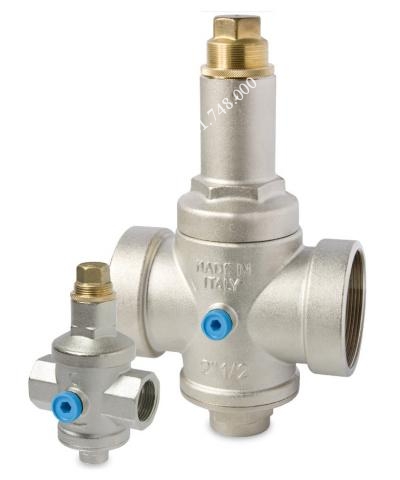

Em đang có vụ khá đau đầu. Áp lực nước chung cư cao quá, dùng mấy đồ vòi nước, vòi xịt wc chỉ một thời gian là bị thổi rò rỉ khắp nơi. Một phần là căn của em ở tầng thấp nên đã nhờ chỉnh áp đầu nguồn cũng không ăn thua vì phải điều hoà áp với các tầng phía trên. Giờ có phương án nào để đấu lắp riêng sau đồng hồ nhà mình một bộ van điều áp hoặc chỉnh áp để tiện điều chỉnh không hả các cụ. Cụ nào có kinh nghiệm vụ này thì tư vấn giúp em với ạ. Thêm nữa có loại dây vòi chịu áp cao nào tốt không ạ, em cũng tính mất công thay thì dùng loại chịu được áp cao cho an toàn và lâu bền ạ. Em cảm ơn.

Ca này của Cụ thì liên quan đến chất lỏng (nước), nhưng E nghĩ nó cũng cùng nguyên lý như với thiết bị khí (khí nén) thôi. Vậy cái Cụ cần phải "chế" thêm có lẽ là cái van ĐIỀU ÁP. Van khí thì rất phổ biến và dễ kiếm, còn với chất lỏng (nước) thì E nghĩ các nhà cung cấp thiết bị công nghiệp cũng sẽ có thôi.
Minh họa nó kiểu như thế này Cụ ạ:
Sau khi lắp van này thì Cụ chỉ cần chỉnh sao cho áp lực (nước) đủ dùng cũng tương tự như ở máy nén khí vậy...
E cũng tò mò vừa lượn qua Shopee thấy hàng nhiều quá trời luôn; Cụ thử chuột bạch xem sao;;;

Bác mua van giảm áp,cùng cỡ với đầu ra thiết bị lắp trước. Cái này hàng thường chắc 40-45k cái. Tự lắp đc. Còn xịn thì các hãng inax,toto....đều có.
Riêng sen tắm thì tùy loại cái chân sen ( chân chữ z) có chức năng này.
Bác ra hàng điện nước nào cũng có. Nó như vậy.

Cụ lắp thêm cái giảm áp trước vòi vầo nhà cụ là được.

Em lắp thử loại này rồi ạ. Nó đơn giản là van bi loại thường thôi, không phải loại điều áp hoặc chỉnh áp được ạ.
Đúng loại này rồi cụ ạ. Chắc em thử chuột bạch loại này xem sao vậy. Vẫn mong có cụ nào từng thử trước để em tiếp thu kinh nghiệm học theo ạ. Chủ yếu em muốn lắp luôn trên đường cấp tổng nên mới phải tính toán kỹ.:)
