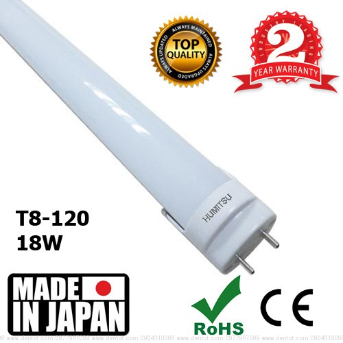

Nếu là 280K thi cụ dùng hẳn hàng Nhật nhé, hãng HUMITSU, made in Japan luôn, cụ tham khảo ở đây nhé: http://www.dentot.com/shop/den-humitsu/den-tuyp-led-nhat-ban-humitsu-t8-1m2-18w-hms-t812-18w/
