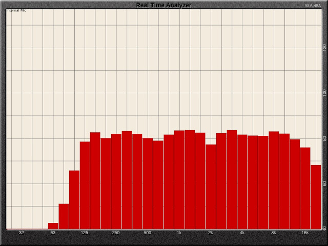

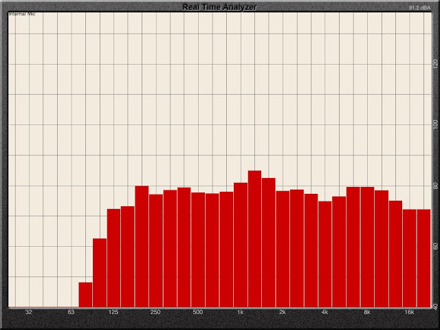

Đầu tiên em thử điều chỉnh bằng PEQ theo các hướng dẫn (tăng bass ở 60Hz, giảm ở 150Hz, giảm một tí ở 8kHz để khắc phục tiếng chói đặc trưng của loa focal), sau đó phát hiện ra xe của em bị chói ở cả đoạn 1.5k nên giảm thêm một chút ở đó rồi tiếp tục điều chỉnh để có được kết quả ưng ý. Tuy nhiên cân đi, chỉnh lại em vẫn không thể thỏa mãn được, tiếng nó cứ mỏng mỏng thế nào ấy.
Kết quả RTA bằng iPad trước khi chỉnh PEQ
Kết quả sau khi chỉnh PEQ

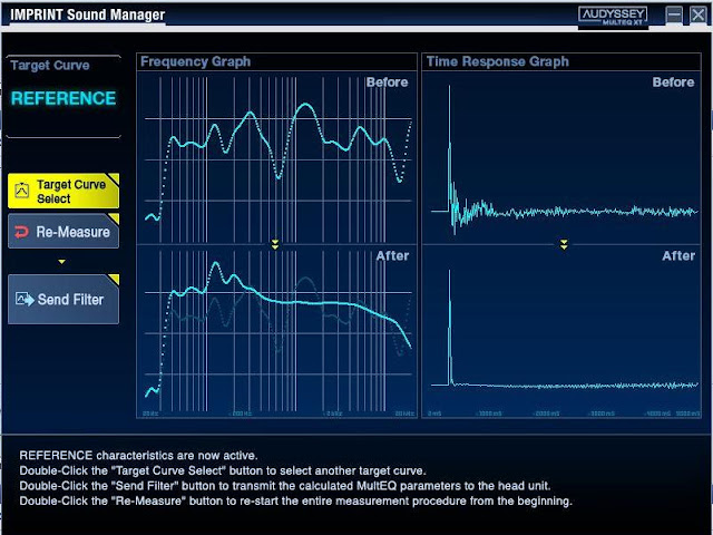

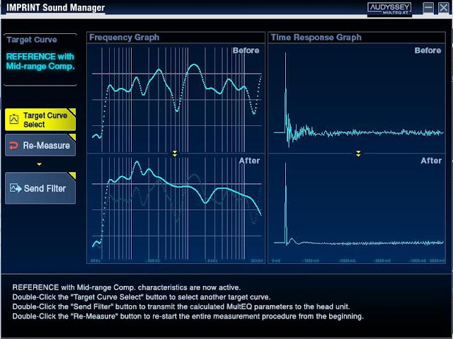

Sau đó em chạy Imprint, do yêu cầu môi trường lúc chạy imprint phải yên tĩnh để giảm thiểu nhiễu và có được kết quả tính toán chính xác, em toàn phải chạy lúc nửa đêm. Hôm trước, chạy xong lúc 1h sáng, bấm cửa xe đánh “tuýt” một cái, ông bà cụ hàng xóm xô cả ra vì tưởng là chộm nó động vào xe he he.
Mấy lần chạy đầu, do không có kinh nghiệm về việc đặt T/A và vị trí đặt mic nên kết quả không được như ý, mặc dù tiếng đầy đặn hơn hẳn nhưng nghe nó lại khô khô, không tự nhiên.
Cuối cùng em phải ngồi đọc cẩn thận mấy chục trang bàn tán về Imprint của 9887 trên diyma.com để học kinh nghiệm của mấy chú mẽo, kết quả chạy hôm Thứ 3 vừa rồi là mĩ mãn nhất. kết quả về hình ảnh nó như thế này:
Kết quả theo chuẩn tham chiếu của Imprint:
Kết quả có bù mid:
Nghe thử:
Thực sự âm thanh sau khi chạy imprint nó đạt được độ cân bằng rất tốt, rất đầy đủ, tiếng Mid nghe khỏe, tiếng bass đầy đặn không bị cảm giác thiếu thiếu, mỏng mỏng như chỉnh bằng PEQ, tiêng tép nghe nhẹ nhàng đỡ chói.
