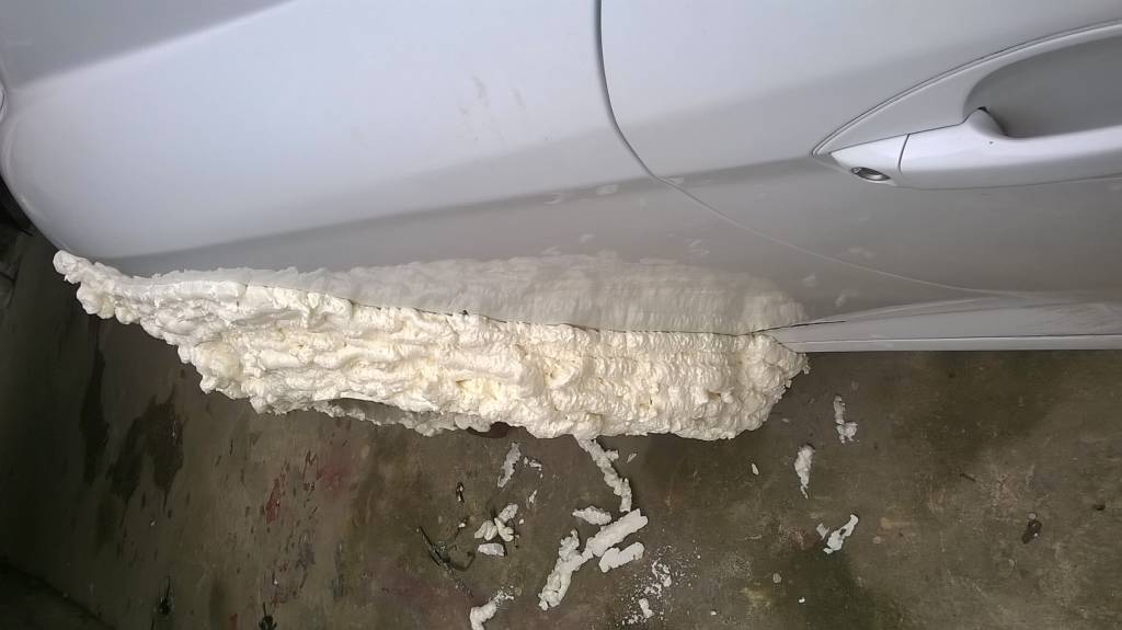

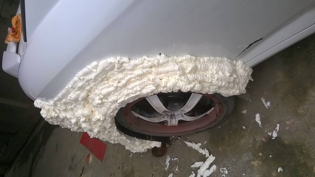

em đắp bọt để tạo khuân thui ạ. sau đó đắp thêm sợi thủ tinh thì mới bả cụ ạ

kính các cụ.xe của em là em tự làm ạ.em mày mò và tự chiến các cụ ạ.có gì các cụ chỉ hộ em

kính các cụ đi xe trắc hơn nhiều.giảm hẳn độ nghiêng khi vào qua

Xe cụ có phải là Tuscani ko ạh? Cụ đắp lên thế đi đường va chạm nó có rụng ra ko? :D
