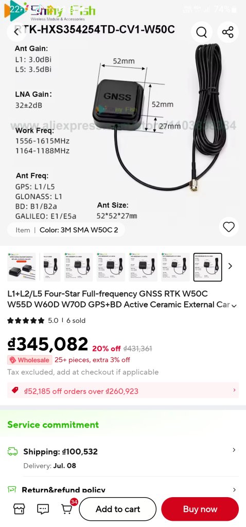

Có cách nào nâng cấp khả năng bắt GPS ko các cụ nhỉ? E treo trên đỉnh cộc A rồi mà mấy hôm nay bắt kém quá.

Em cũng treo cột A đây, GPS cũng chập chờn. Máy điện thoại trong xe cái bắt được cái không. Ăng ten GPS bị chắn bởi sắt hoặc kính dán mờ có chứa kim loại. Đợt đầu em không bị, không hiểu sao GPS ở Việt Nam đợt này kém thế. Em đang tính cho ăng ten lên gần cửa sổ trời.

GPS của màn có đầu trước sau không cụ nhỉ, con xe của em mở map thấy hướng trên bản đồ ngược với đầu xe :)
