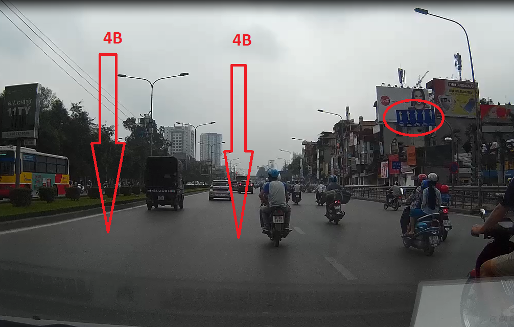

pnew
OF-111518
5/9/11
4,521
434,730 Mã lực
Kính các cụ,
hiện đã có nhiều cảnh báo xxx vịn lỗi "vượt phải" trên làn đường siêu rộng. Ở chỗ ko có biển báo thì tui ko nói. Nhưng ở HN có những đoạn (trên đường Giải Phóng), biển thì vẽ cho mấy hàng 4b chạy song song, nhưng vạch thì lại chỉ có 1.
Không hiểu trong trường hợp này "vượt phải" có được ko ạ?
(Các cụ loại trừ việc biển 412 ko chuẩn nhé)
Ý cụ là theo quy định này: "trừ trường hợp tại đoạn đường có nhiều làn đường cho xe đi cùng chiều được phân biệt bằng vạch kẻ phân làn đường mà xe chạy trên làn đường bên phải chạy nhanh hơn xe đang chạy trên làn đường bên trái;"
Nhưng điều kiện "phân biệt bằng vạch kẻ phân làn đường" trong trường hợp này là không có.
Mặt khác biển 412 và vạch phân làn trái nhau thì Biên không có tác dụng mà không có tác dụng thì không thể căn cứ vào để nói đang đi trên làn riêng được.
xxx bắt lỗi vượt phải trên các làn đường rộng nhưng thế này là không hợp cả lý cả tình. Nếu xxx vịn thì căn cứ là: Xe đi sát trái (như xe tải trong hình) thì chỉ có một trong ba tình huống sau:
1. Không nhường đường cho xe sau vượt.
2. Không đi về bên phải theo chiều đi của mình
3. Đang chuẩn bị rẽ trái (Lưu ý không có định nghĩa thế nào là xe đang chuẩn bị rẽ trái)
Hai trường hợp đầu xxx phải vin xe này trước. Trường hợp thứ 3 thì được phép vượt phải.

pnew
OF-111518
5/9/11
4,521
434,730 Mã lực
Tình huống này thường là em không xi nhan vượt mà em xi nhan chuyển làn phải sau đó tốc độ làn phải nhanh hơn làn trái là được
Tình huống này cụ sang làn phải thì muốn vượt cũng không được vì có nhiều 2b lắm (xem ảnh)

Kính các cụ,
CỤ chủ nói bỏ qua việc biển ko đúng quy chuẩn rùi ợ. Tập trung vào việc vượt phải có lỗi hay ko. Em thì nghĩ về luật thì lỗi, nhưng ở HN đúng là em chưa thấy xxx vịn. Chỗ đường Giải Phóng này có thể chia ra các làn thoải mái nhưng chẳng hiểu sao mấy ông GTCC làm ăn bát nháo. Đường 5 đoạn HN thì thông cảm được vì làn xe con ko chia đủ 2 làn tiêu chuẩn, đành để 1 làn rộng.
Nếu cụ đã giả thiết cái 412 là đúng thì tức là trên đường có 2 làn cho ô tô và mấy bác gtcc "quên" kẻ vạch chia giữa 2 làn. Cụ chuyển làn & đi trong làn đúng quy định (giữ đúng khoảng cách vs xe trước, chuyển làn có tín hiệu báo, ko vượt quá tốc độ...) thì ko gọi là vượt phải ak
Các cụ cứ "vượt phải" cho em, sợ ứ giề :D.
Lý do: Căn cứ vào chính cái biển đó( không cần nhắc đến cái không hợp chuẩn của cái biển này)
- trên biển có một vạch thể hiện vạch tương ứng trên mặt đường, oki.
- làn bên trái trên biển, nếu vẽ một hình ô tô thì đương nhiên cấm vượt phải trong cùng một làn.
- nhưng vì làn bên trái trên biển vẽ tới hai ô tô kèm theo hai mũi tên nên được hiểu thành thành hai xe ô tô được phép đi song song trên cùng một làn. Mấu chốt là ở chỗ này.
Đang đi song song, xe bên trái phanh hoặc giảm tốc, xe bên phải chả làm thế nào biết để mà phanh theo, do đó, xe bên phải trôi lên đàng trước. :D.
Cụ nào bị vịn cứ bài này mà áp Rụng ợ :D. Đảm bảo ngon :D.

Mr. Keen
OF-326299
8/7/14
968
295,670 Mã lực
Tuy nhiên, nhà cháu chỉ mong các cụ vượt bên trái với kiểu đường dư lày và nếu các cụ có đi chậm thì các cụ vui lòng đi sát vạch kẻ làn đường bên phải ợ, để nhà cháu và các cụ khác khỏi phải xin vượt ợ :D.
Kể ra , tui cũng suy đoán như cụ. Tuy nhiên, giá mà mấy anh GTCC Hà Nội kẻ thêm mấy nét vạch chia rõ mấy làn đường có phải hay hơn ko nhỉ. Nhưng mà sao các anh ấy lại ko kẻ? Thiếu kinh phí à? Hay vì một nguyên nhân nào khác?
pnew
OF-111518
5/9/11
4,521
434,730 Mã lực
Cụ coi đó là cái biển gì mà hiểu co 2 xe đi song song. Sao không hiểu cả 5 loại cùng được đi một làn. Chẳng có cái biển báo được đi song song. Nên kể 5 loại được đi một làn thì quy tắc không vượt phải vẫn có hiệu lực.
suzu37
OF-307122
9/2/14
5,988
857,300 Mã lực
Ô kià, biển gì cũng kệ. Chỉ biết ở chính giữa biển có cái vạch đứt.
Phải áp dụng bài mỡ nó rán nó cụ ợ.

pnew
OF-111518
5/9/11
4,521
434,730 Mã lực
Nếu cho tất cả cùng đi 1 làn thì cần gì phải cắm biển hả cụ. Bỏ mợ nó đi cho lành
Với lại:
Ko có cái gọi là làn siêu rộng nhé cụ. Cộng thêm nữa là hiệu lệnh của biển báo > vạch kẻ đường. Ở đây nên hiểu là có nhiều làn xe nhưng ở 4 làn bên trái ko kẻ vạch chia làn
Đã bỏ mợ nó đi rồi lại còn hiểu là có 4 làn bên trái ko kẻ vạch chia làn 4 làn bên trái ko kẻ vạch chia làn là sao. Bỏ mợ cái biển đi rồi thì chỉ còn cái vạch do đó chỉ có hai làn thôi. Còn bỏ mợ cả cái biển và cái vạch thì có 1 làn.
pnew
OF-111518
5/9/11
4,521
434,730 Mã lực
Cái vạch đứt đó là cụ nhìn thấy hay tưởng tượng ra? em không nhìn thấy trong biển.
Còn "bài mỡ nó rán nó" thì OK nhưng cũng chỉ dừng ở chổ báo hiệu vô lý thôi còn lý luận kiểu xe chạy song song như cụ không có căn cứ.
