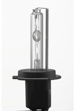

Kính các Cụ một chút khoa học vui
HID (High-intensity discharge) - nhà cháu tạm dịch la ''đèn phóng điện cường độ cao''
Thay vì dùng sợi đốt tungsten hay tungsten-halogen truyền thống thì đèn này sử dụng điện áp cao tạo sự phóng điện
Và sinh ra luồng ánh sáng có cường độ cao
Trong công nghệ đèn ô tô hay dùng khí Xenon là một loại khí trơ làm môi trường phóng điện trong bóng đèn nên ta quen gọi là đèn xenon
Thông thường thì một bóng xenon dùng để thay thế một bóng đèn dây tóc

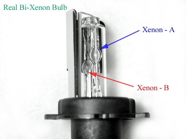

Còn bi-xenon: ấy là khi trên một ''đui đèn'' có đến 02 cái bóng xenon đơn
Các Cụ xem hình minh họa
Còn tiếp .....:o3

Mục tiêu của đèn xenon đơn là dùng thay cho bóng một tóc pha hoặc cos kiểu H1, H7...
Còn Bi-xenon thì thay thế cho những bóng 2 tóc kiểu H4 vừa pha vừa cos
Xenon đầu tiên của Hella - Bosh được áp dụng như tùy chọn trên BMW 7 seri từ 1992
Còn Bi-xenon trên Mer CL 1999
Sau này, đi cùng với việc phát triển các tiêu chuẩn an toàn của xe với người đi bộ, đèn pha buộc phải thay các tấm kính thủy tinh bằng tấm nhựa trong
Thì các thế hệ thấu kính (Projector) ra đời với khả năng hội tụ phân luồng ánh sáng tốt hơn
Và đồng thời các đèn HID Xenon bắt đầu có các chức năng kiểu như cuộn hút thay đổi vị trí tâm sáng để chuyển pha cos
Hoặc có các tấm chắn sáng đóng, lật để làm pha cos
Vẫn còn tiếp ạ ...

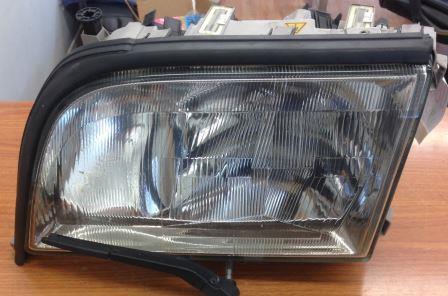

Xenon cho w140:
Bắt đầu từ 1996, xenon low beam là một option cho xe S w140
Và có một cục balast nằm dưới gầm đèn cạnh bơm nước rửa đèn
Nhà cháu đã tìm mua bộ này khi muốn thay dàn đèn cũ theo xe nhưng đắt quá
đành mua bộ dây tóc H1-H7
Và chỉ là xenon chứ ko phải bi- xenon các Cụ nhé
Pha (high beam) vẫn dùng bóng dây tóc bình thường.

Hôm rồi Em chạy về quê 1 chuyến buổi đêm, đường tối om có nhận xét như sau về đèn xe nguyên bản của W140 như sau:
I. Đèn pha W140 về cơ bản là tối. Rất tối. Mặc dù em đã bật tất cả 4 đèn chiếu sáng của W140.
II. Cấu tạo của cụm đèn chiếu sáng của W140 mỗi 1 bên đèn gồm 4 đèn như sau:
1. Đèn Lăng téc Bật sáng cho đẹp, ko có chức năng chiếu sáng. Bật bằng cách: Từ vị trí tắt đèn vặn công tắc đèn sang phải 1 nấc là sáng.
2. Đèn chiếu tỏa ra 2 bên, đèn này nó tương tự như đèn sương mù gầm của các xe đời bây giờ. ( E chẳng biết gọi nó là đèn gì, cứ gọi là đèn tỏa, đèn sương mù ). Nó có chức năng chiếu sáng dải rộng ra 2 bên. Ko chức năng chiếu xa. Bật bằng cách: Từ vị trí tắt đèn vặn công tắc sang phải rồi kéo công tắc về phía mình 1 nấc.
3. Đèn chiếu gần, hay còn gọi là đèn cos. Bật bằng cách: Từ vị trí tắt đèn vặn công tắc sang phải 2 nấc.
4. Đèn Chiếu xa, hay còn gọi là đèn pha. Bật bằng cách: Từ vị trí tắt đèn vặn công tắc sang phải 2 nấc và đẩy cần pha cos ra xa.
III.
Cải thiện ánh sáng Em nghĩ nên thay như sau:
1. Súc lại pha đèn.
2. Thay bóng đèn tỏa bằng bóng hiệu năng cao của Osram hoặc Philips. ( Ko nên dùng xenon cho đèn tỏa vì cái đèn nó như đèn sương mù. chiếu rộng ra 2 bên chứ ko chiếu xa. Mà đã là đèn sương mù mà dùng xenon thì sai sách )
3. Thay bóng xenon Philips độ màu 4300k hoặc 6000k tùy thích + Balat cho đèn chiếu gần ( Đèn Cos ).
4. Nếu có điều kiện và thích thì thay luôn bóng pha xenon 4300k. Còn nếu ko thì thay thế bằng bóng hiệu năng cao của Osram hoặc Philips
Em nói là nếu thích vì là: đèn pha bằng xenon 4300k khi đi trời mưa sẽ trắng xóa rất khó nhìn. Nhưng trời thường thì sáng. Chứ ko nên dùng loại 6000k màu cho đèn pha vì là sẽ rất chói mắt cho xe ngược chiều
Chỉ dùng loại xịn. Ko dùng hàng tung của vớ vỉn. Balat có thể dùng của Denso là ngon choét rồi. Tổng cộng mổ mắt W140 ko quá 15 triệu. Em đảm bảo sáng rực rỡ

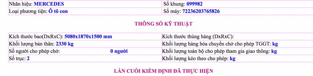

Thông số này là của S600 hay S320 các bác ???
