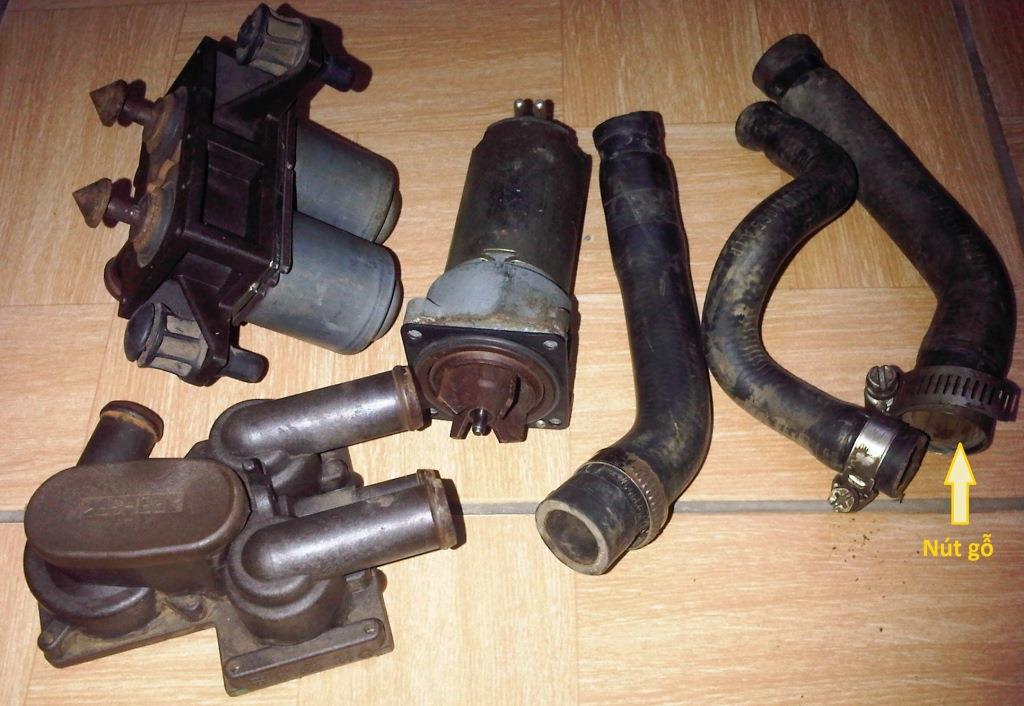

con vợ già của cháu bật A/C chỉ có lạnh mà ko có nóng,4 cánh cửa hít thì tậm tịt lúc hít lúc ko,đồng hồ công tơ mét ko chạy,lúc chạy nếu mở cửa kính rất nhiều mũi khí thải trong xe, nhờ các cụ chỉ giáo cho nhà cháu với ạ
Trong ảnh là công trình ''phá hoại'' một bộ valve nước nóng của nhà cháu.
Cái đường ống nhà cháu có đánh dấu chỗ ''nút gỗ'' thì là tác phẩm của thợ xe trước
Tất cả các gioăng phớt đều đã chai cứng.
Các cửa van thì đều bị cặn đóng két vào, vệ sinh mãi mới được như hình chụp mà vẫn ko ổn.
Có hút, có xoay nhưng nước vẫn cứ ''chạy lung tung''.
Chắc phải sang ''bển'' kiếm một bộ sạch sẽ về thì nhà cháu mới dám dỡ cái trên xe ra để chọc ngoáy.
Các Cụ tham khảo ạ !

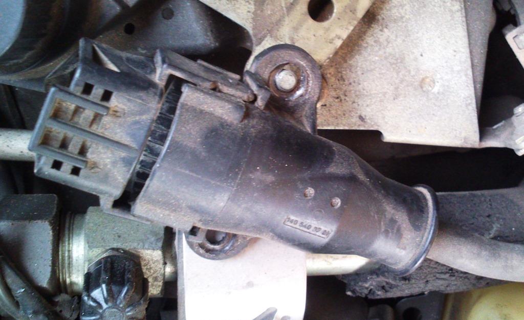

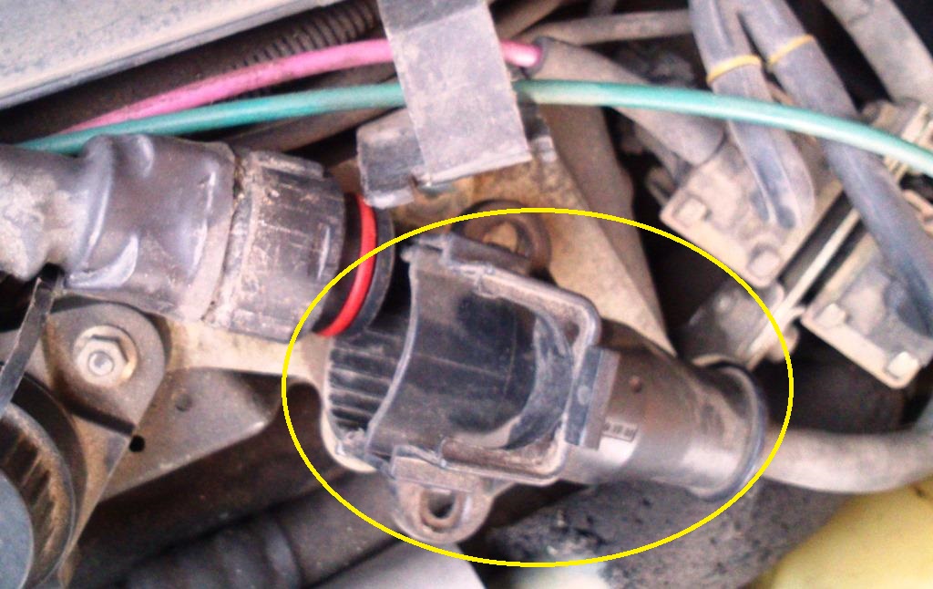

Kính các Cụ trong hội,
Nhà cháu đang cần tìm cái giắc cắm như trong hình
Nó là của bộ ga điện tử (ETA or throttle body)
Hoặc một nửa phía bên khoanh mầu vàng hoặc cả đôi cũng được ạ
[-O<
