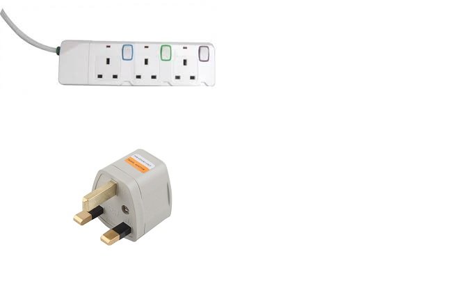

Cụ mua ổ cắm 3 chân như hình đấu vào đầu ra 110V của bộ đổi nguồn . Ổ cắm 3 chân kia thì cụ thay vào ổ nguyên bản của nồi cơm điện , khi đấu cụ lưu ý nếu thấy có 1 dây trên sợ dây có 2 màu thì bỏ dây đó , chỉ sd 2 dây có duy nhất 1 màu cụ nhé :D . Cụ chơi dòng BS này thì khả năng cắm nhầm là hơi khó vì nó ko phổ thông ở Việt Nam mình

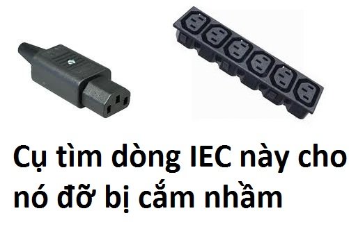

Còn để an toàn hơn nữa cụ tìm loại ổ tiếp địa IEC thì lại còn độc địa hơn nhiều . khả năng cắm nhầm là gần như ko có . loại như hình dưới ạ
