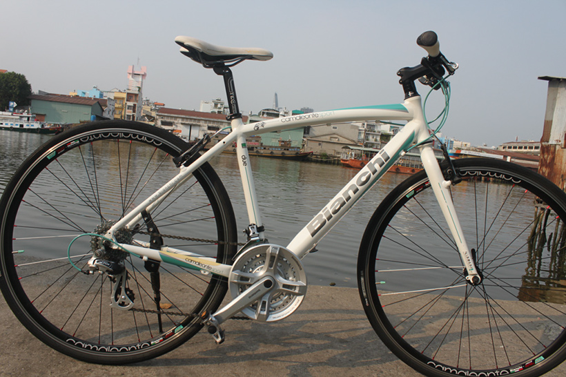

Xe nhà cháu đang lắp phanh Acera M422 không biết có lắp lẫn được Deore không cụ nhỉ? Cụ có thay luôn cả tay phanh và dây phanh không hay chỉ thay bộ củ phanh không thôi? Acera trông mảnh dẻ hơn còn Deore có vẻ to và dày hơn (nhà cháu mới nhìn trên ảnh chưa được nhìn thực tế). Mà nhà cụ ở khu vực nào để nhà cháu gửi tiền nhờ cụ mua chung?

nếu là tay phanh ròi thì lắp được cụ ạ !!! còn tay liền thì giá mắc hơn !!!! cò về phanh V ăn hay ko là do ma sát của lốp bám đường nữa ạ !! xe touring và road thì phanh không ăn bằng MTB đâu cụ nhé tiết diện lốp nhỏ cụ bóp phanh ăn nhung van chạy trượt trên mặt đường !!!

Tôi thay cả tay, dây , má phanh luôn cụ, chuyên lắp vừa hay ko thì tôi ko biết đâu nhưng theo tôi đoán các khung xe, hub chỉ cho lắp phanh V hay đĩa chứ ko thấy nói đến to dày ...cụ có chờ tôi chuột bạch trước ko !!!, shop taobao này ghi 7 ngày nó mới chuyển ->hàng về HN phải 2 tuần đấy
Tôi đang chờ cái yên Brooks về, nâng cấp tùm lum gần hết cái xe
Nhà tôi ỏ khu Lê Trọng Tấn

Nếu là tay phanh liền (cùng 1 cụm với tay đề) thì thay củ phanh không thì có được không cụ? Đúng là lúc phi nhanh bóp phanh mặc dù bánh đứng yên nhưng xe vẫn trượt trên đường nhất là đường ướt.

Xe của cụ là xe gì và hiện đang lắp phanh gì vậy?

xe đang lắp phanh có chữ shimano ko ký hiệu

Nhà cháu định nâng cấp lên XT. Có một cách an toàn mà không đến nỗi "dã man" chờ cụ làm chuột bạch là mua lại bộ củ phanh shimano không ký hiệu của cụ (hình như không viết gì là tourney?). Lắp được vào xe nhà cháu thì có nghĩa là XT hay Deore cũng chơi được tuốt. Cụ để lại cho nhà cháu bộ củ phanh cũ nhà cụ nhé? (Xe cụ dựng ở đâu mà cứ như là ở Bến cảng Nhà Rồng thế?).

ảnh cũ của shop trong SG, giờ cũng khác rồi
cụ chờ nhé !!!
