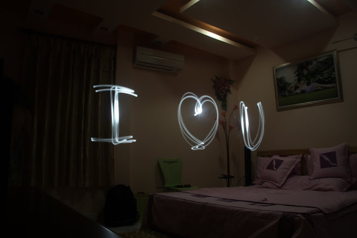

Phơi sáng trong phòng ngủ này (bật mí các pác là hàng đêm em ôm gấu ngủ ở đây)

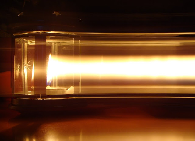

Đèn cầy biết đi này

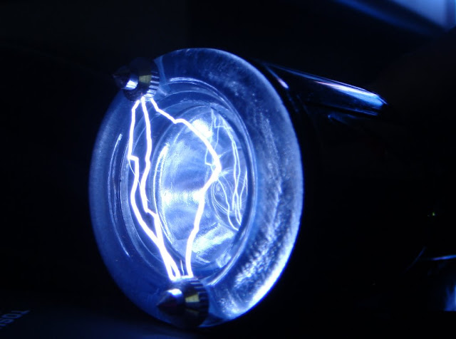

Sét oánh ì đùng này (cái dùi cui điện các pác ạ, nhìn kỹ sẽ thấy có 2 tia nhỏ nhỏ đang ló ra để "oánh" vào nhau nghe cái "toạch")

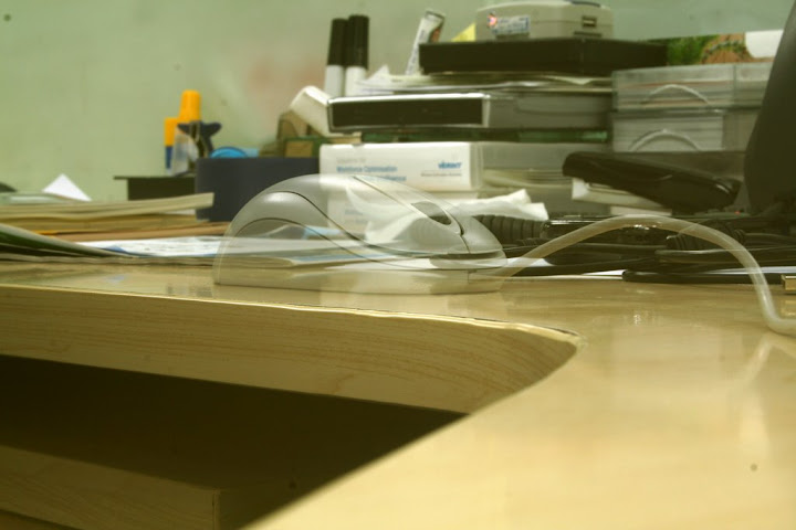

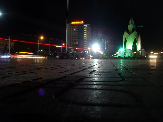

Ngoài trời này (quả này em chụp bằng máy PnS ghẻ đới)

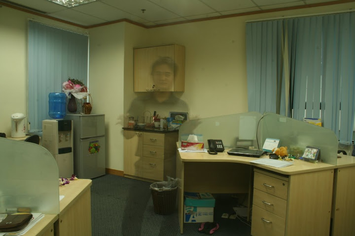

Còn đây, đây mới gọi là ma chính hiệu. 1 ảnh chụp từ 1 pô đấy nhé, không có PS, ghép ghiếc giề cả đâu nhé.
Đây cũng có con ma, đố các pác biết con ma đâu

thường thì chụp bờ hồ mặt nước ánh điện thì em cứ để F;11;12 còn cứ để 20, 30 giây thì tùy , cang lâu càng đẹp bác ợ
tùy độ sáng mà khép kín khẩu hay mở khẩu lớn

Cụ dạy em cái vụ vẽ ánh sáng trên không với lại cái đèn "biết chạy" đê, để em còn thực tập dần dần. Nói qua qua cho em mấy cái thông số khi chụp, rồi thì người vẽ trong bức ảnh 1 cần vẽ nhanh hay chậm... để em nhồi vào đầu em :P. Thank cụ trước!
non_tay
OF-9140
1/9/07
151
537,510 Mã lực
Vâng, em chụp như này nhé:
1. Quả phơi sáng vẽ chữ:
- Đặt máy vững nhé.
- Khép khẩu hết cỡ, như của em là f/22, rồi để tốc độ 30", nhiều hay ít là tuỳ mình định vẽ cái gì, có mất thời gian hay không. *-)
- Đặt chụp tự động 10", còn có thời gian mà chạy ra chỗ vẽ chứ.
- Bật đèn phòng để lấy nét đã, sau đó bấm máy và... tắt đèn. Cái vụ tắt đèn này mới là quan trọng, nếu bác không tắt thì sau 30" chắc "cháy" cả sensor mất chứ đừng nói đến ảnh. :21:
- Hình dung trước vẽ cái gì rồi chạy ra mà làm. Em nghĩ nên dùng đèn LED, vì nó sáng nhưng vệt sáng nhỏ, mới lại nó không chiếu ra nền nhà hay các chỗ khác tạo thành vệt sáng ở đó trông sẽ xấu.
- Vẽ xong thì chạy ra bật đèn phòng lên phơi một lúc cho nó có ánh sáng nền.
- Nghe máy đóng cửa xoạch cái, xong!
Nếu bác để ý kỹ góc bên trái cái ảnh sẽ thấy bóng em đứng mờ mờ, chỉ mặc có cái... quần đùi, đang đứng bật đèn sau khi vẽ xong. (l)
2. Cái đèn chạy chạy:
Cái này dễ ẹc mà bác, giống như bác chụp ngoài đường thấy vệt đèn xe, cái này em để cái đèn đứng yên, em quay máy đi thôi mà. Cái này nhanh nên chỉ cần mở khẩu to, tốc độ khoảng 1/4 hoặc 1/2" là được.
Bác làm thử rồi show lên anh em xem cái nhá. (b)

Bác ơi lúc vẽ căn thế nào mà đẹp thế bác. lúc vẽ thì tắt đèn tối om, em thử vẽ nhưng ko nhìn thấy mốc căn lúc trước nên vẽ ko nổi
tức mình em quay tròn thì nó ra thế này:
Thì... căn như bác lái xe qua hàng đinh ấy. Biết tả sao giờ :)
