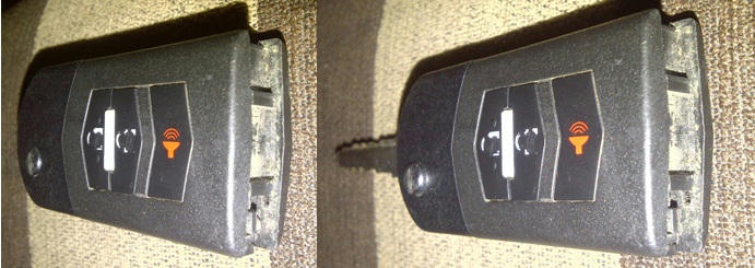

pác lapin khéo tay thế. cái em quan tâm là kết nối vật lý giữa khiển và lưỡi mới ntn, vi phần nhựa khiển rất dẻo và chắc.
còn kết nối để nổ máy thì khi đề nổ. chìa chỉ đóng vai trò vật lý với ổ khóa thôi, còn trên khiển này đã có chip từ (tương tự với chip từ nằm trong chìa theo xe). chip này kết nối với hộp pcm (cái họp nằm trong chính giữa khoang máy, có 2 búi dây điện để trần nối đến đó) qua phần tiếp nhận chip (nằm sát ổ khos). nếu đúng mã thì pcm mới đồng ý cho máy nổ kekek

Thì em cũng đã cắt cái chìa khỏi khiển rồi cầm đúng chiều chìa đánh với khiển thửa như cụ Lapin hướng dẫn mà nhất định ko nổ, đèn thief nháy. Bịt cả mìn. (Khả năng các thế lực thù địch từ ford chống phá)

À mà cụ Lapin để vào chụp ảnh hay gắn hẳn vào khiển được thế

2.3 thì dc
3.0 thì không ? phái chế lưỡi phôi
