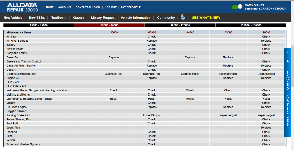

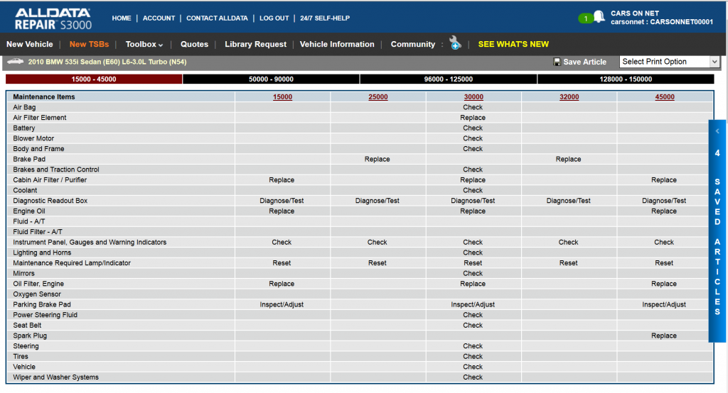

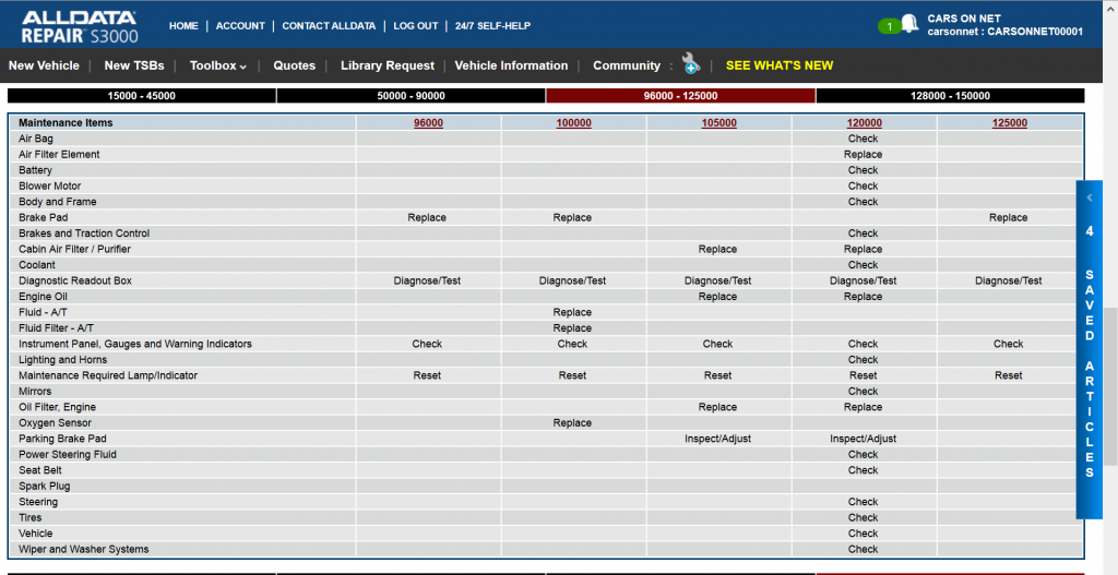

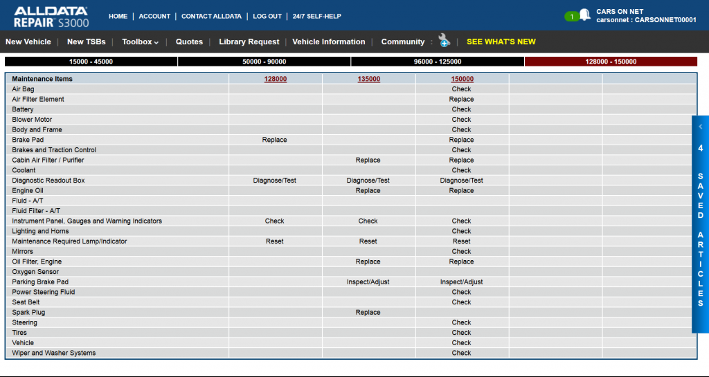

Đúng rồi bác ơi, trang này phải mất phí & các gara rất cần thông tin ở đây. Hiện em đang bán cho các gara theo năm đó ạ. Các bác cần thông tin gì thì em search rồi post giùm thôi, chứ ko vô xem được
525 E bên Mỹ ko có nên em post 535 E60 lên bác tham khảo nha:
