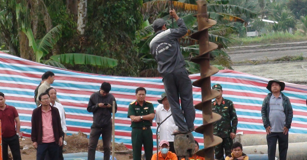

Em rất tò mò phương án các kỹ sư Nhật đưa ra là như thế nào. Có vẻ độc đáo và chắc chắn thành công, nhưng vấn đề ở chỗ ko có các thiết bị cần thiết. Phương án lồng ống ngoài xong rồi lại dừng lại và nói có thể tính đến khả năng đào rộng ra kể cả tốn kém, thì em dự chắc bị trục trặc khi nhổ lên rồi, thậm chí đã làm đứt gãy ống trụ bê tông rồi.
Cọ bị xiên. Nên ống lồng 1,5m chỉ đóng xuống được 19m thôi. Nên không rút lên được. Bây giờ mở rộng bằng đóng cừ với ô vuông 5,8x5,8m lệch về bên cọc xiên. Đào sâu xuống hết tầm cừ. Rồi mới ép ống lồng.

Đóng cái cọc chắc mất đôi, ba tiếng mà giờ nhổ lên gần chục ngày rồi chưa xong. Không nghĩ nó lại khó khăn đến mức độ đấy.
vì trước giờ đã bao giờ thử nhổ đâu cụ
nên chưa tính đến case này. chưa kể đóng xuống nó siết chặt vào đất rồi, nhổ ra thì tốn công
dễ nhất chắc đào sâu vùng quanh 30m rồi nhổ. nhưng mà làm vậy thì mút chỉ
Cọc sâu 35m thế này thì phải đào 1 hố bán kính cỡ 80-100m thì mới đủ độ thoải để các xe cơ giới làm việc cụ ah.

Chỉ vạt dần hơi tốn công và cảm giác chậm nhưng hiệu quả cao. Đào bố nó từ đầu thì lộ cọc lâu rồi.
Nhựt Bẩn chém là chính thôi cụ.
Có cái ảnh công trường chụp từ trên cao, sát sông thế đào mở rộng sao nổi.

Cái này có là Tây thì cũng khó cụ ah. Thứ nhất đây là tr.hợp hy hữu của TG luôn, chả có Sgk cứu hộ nào dạy cả.
Thứ 2 là địa hình rất ko lý tưởng để cứu hộ, vừa sát mương, lại vừa cách 1 con kênh. Việc đưa đc các cơ giới vào hoạt động vừa tốn kém, vừa ko đơn giản.
Thứ 3 là việc đánh đổi, nếu làm mọi biện pháp để lôi bằng đc nguyên vẹn cái cọc lên. Thì em dự là số phận của cái công trình xây lắp cầu này cũng đi về nơi xa vắng thôi. Dân tình và địa phương quanh đấy chịu thiệt chứ ko ai cả.
