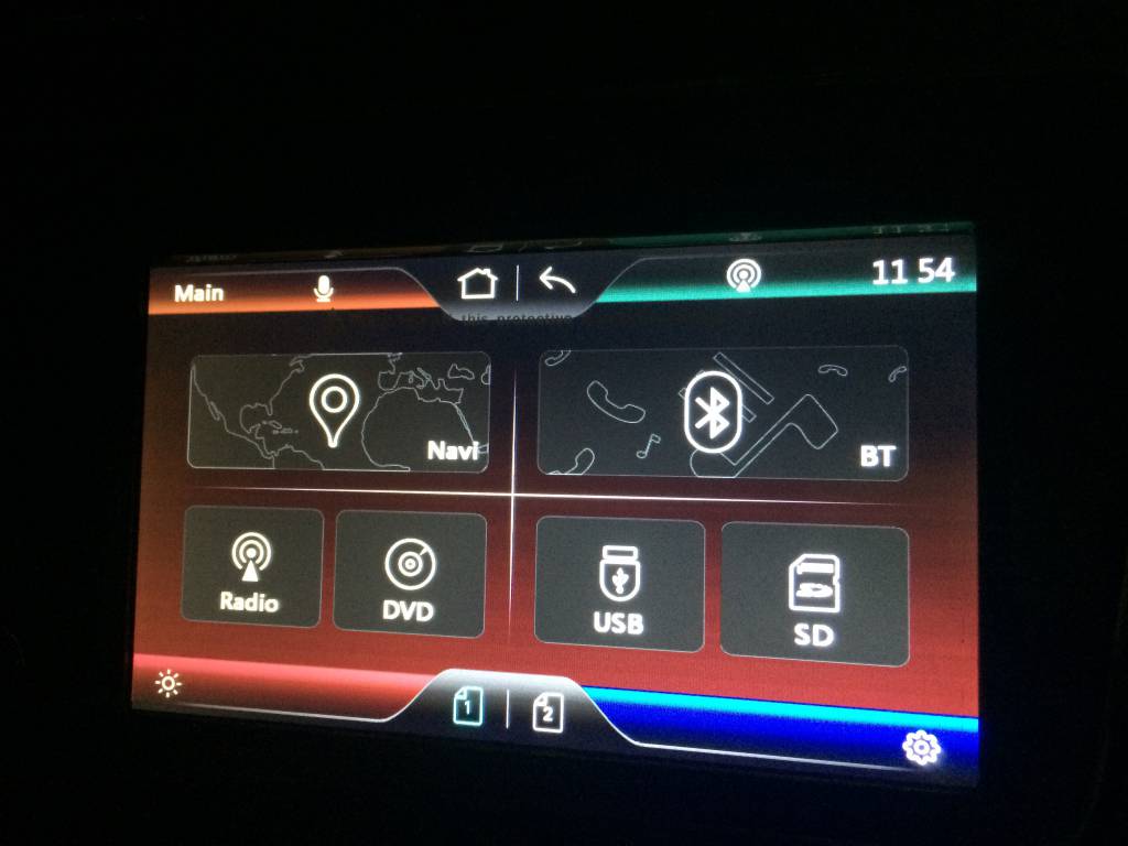

Cảm ơn bác chỉ dẫn chi tiết, cơ mà vấn đề của em nó ở chỗ bấm nó không nhúc nhích, chứ nó mà bấm ra gì thì đúng như bác nói, xong béng từ lâu òi! :))
Cái đầu của em loại SKAudio 6276, bỏ qua các nút như Radio/DVD/USB...v.v, có 1 chỗ để bấm Setup, nó ra vầy
Trong 7 cái ô ở dòng dưới thì có Win (hình windows) - Chỉnh sáng - Âm thanh - Ngày giờ - Căn lại màn hình - Điều khiển vô lăng - Thiết lập.
Bấm vào Thiết lâp thì nó chỉ là chọn hình ảnh khởi động (logo hãng) lúc bật lên! Ngoài ra chả còn gì!
Không có 1 nút nào để ra được kiểu Explore để chọn đường dẫn hay gì cả, kể cả cái nút cứng GPS (bấm vào nó thì không ra cái gì, giữ nó thì lại ra Calibrate màn hình). Đó mới là cái khoai, chứ nếu nó ra cái gì đó thì vấn đề đã khác, không phải mất thời gian của bác làm gì! Chắc tại cái đầu của em nó chuối, hoặc đồ lởm, hoặc vừa chuối vừa lởm! =))

Đúng là cái DVD của cụ khác của em, đây là hàng của bác Tập, nhái hãng SKAUDIO, bên Thanh Bình có bán nhiều, cụ có thể đt hỏi bên bán ( seach trên mạng ấy). Cụ xem kỹ trên màn hình của DVD ngoài nút NAVI ra, có nút nào kiểu tựa như "navi path", "Gps path" ...v.v, chắc chắn phải có chỗ nào đó, cụ thử tìm kiếm hết các menu xem sao. Nếu ko có thì chỉ còn cách hỏi bên bán hoặc nhà sản xuất thôi.
Ngoài ra cụ cũng nên xem lại cái thẻ nhớ, chỉ định dạng FAT hoặc FAT32 thôi, nếu định dạng thẻ NTFS hoặc bất kỳ định dạng nào khác đều ko chạy được. Dung lượng cũng nên lưu ý, loại này chắc chỉ đọc đc thẻ <8Gb, nếu thẻ lớn hơn cũng chịu. Cụ lưu ý cắm đúng bên thẻ GPS.
Theo em thì cái navi Path chính là cái icon gắn hình chiếc xe ô tô con có chữ GPS ấy, Còn khởi động GPS thì bấm nút cứng GPS trên khung DVD. Có thể vì thẻ nhớ ko đúng nên cụ bấm vào Navi Path đó nó ko ra cái gì. Cụ kiểm tra lại thẻ xem sao.

1. Không dùng thẻ SDHC
2. Không dùng thẻ cao hơn 16GB
3. Format thẻ định dạng Fat32
4. Cắm thẻ nhớ vào phải đủ sâu, khi nghe kêu tách một cái là thẻ đã vào rãnh.
5. Bấm nút có hình cái ô tô và chữ gps để đặt đường dẫn, nếu ko phải nó thì cuộn tiếp sang các màn hình khác để tìm nút chỉnh đường dẫn.
6. Bấm nút cứng hình cái cờ để chạy phần mềm đã đc thiết lập ở bước 5.
Xong tất cả ngững thứ trên mà cụ ko chạy nổi thì xin chia buồn. Ko còn gì cho cụ nghịch tiếp.
Cuối cùng, đây là luồng firmware nhé

Cảm ơn các bác, em cũng dùng thẻ rất cơ bản 512MB, FAT, cắm đúng khe, khít tách và chỗ hẳn hoi, tìm mọi chỗ đều vẫn chẳng thấy Nav Path ở đâu. Có lẽ bác Tung nói đúng, cái đầu này nhái nên 90% là hết cái để em nghịch trừ 10% còn lại là tìm dây GPS cắm vào ngõ anten xem ra sao. Mới lỵ em cũng thử tìm anten TV cắm xem sao, nghịch nốt chỗ dở.

Cụ tháo cái dvd ra, nếu thấy lỗ anten GPS chưa cắm cái gì thì xin mời mua anten GPS chỉ hơn 100k thôi. Cắm vào là chạy ngay.

Cái này mua cả bộ thì dễ, mua mỗi cái anten GPS thì hơi đắt đó, 300-500k là đúng rồi. Cụ nên đến chỗ bán họ lắp cho, vì nếu chạy đc đã mới trả tiền, nếu cụ tự mua về có lắp đc ko ? phải lắp trong sườn xe, phía trên nóc ấy, bóc lớp nhựa bảo vệ ra, luồn dây và cục anten vào đó. Vì cái DVD của cụ sợ bị lởm ko chạy đc mà mua về thì phí tiền. cụ đã thấy rõ cái chốt vặn của anten GPS mặt sau DVD chưa? nó lồi lên có ren và nhỏ như cái đầu đũa màu đồng vàng ấy, chứ ko phải cái lỗ sâu hoắm rỗng ko thấy gì đâu. Nếu chỉ là cái lỗ sâu hoắm thì đó chỉ là lỗ của cái võ DVD, chứ chưa có bo mạch GPS đâu. Các DVD của bác Tập hay có tùy chọn do bên đặt hàng ( có /không TV, GPS, SD...). Mặc dầu trên màn hình phần mềm DVD có hiện lên, nhưng phần cứng ko có thì làm sao chạy đc.
Qua những gì cụ mô tả, Em nghi là cái DVD của cụ ko có bo mạch GPS, nếu có bo mạch, mặc dù ko có anten GPS thì nó vẫn chạy đc các phần mềm trên thẻ GPS, chỉ ko bắt đc sóng GPS mà thôi. Trường hợp này, muốn chạy đc các PM dẫn đường thì cụ phải mua cả bộ modul GPS.
Cụ bấm vào nút Navi nó vẫn kêu bíp là vì phần mềm của DVD nó có cái icon menu này, vẫn nhận tín hiệu từ màn hình cảm ứng, nhưng phía sau nó ko có gì cả. Tương tự như cái DVD của em, nó có icon TV, bấm vào kêu bíp, nhưng ko chạy vì ko có board TV, làm sao nó chạy?
Híc, cụ nên xem kỹ nhé.

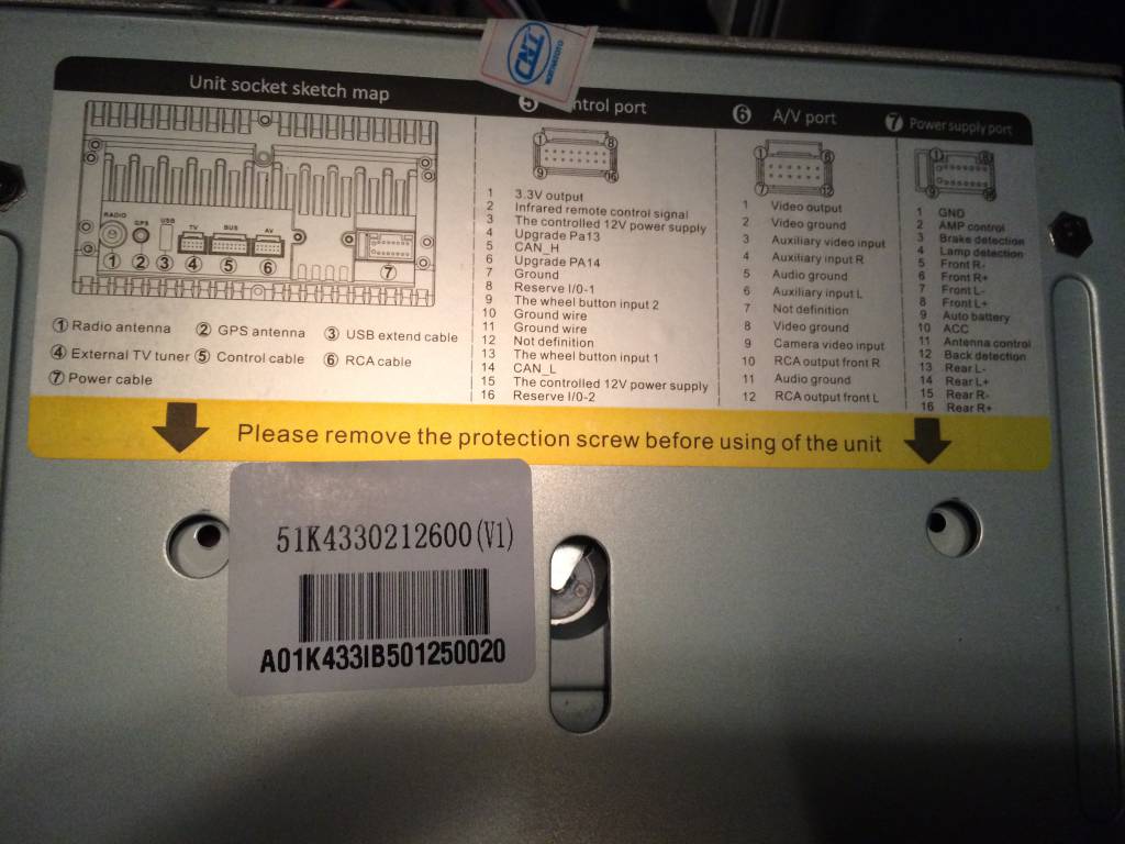

Cụ chủ nhìn ở chân số 3 Key (black/gnd) Chân này phải nối đất (cực âm) Cụ thửu nối coi có chạy không

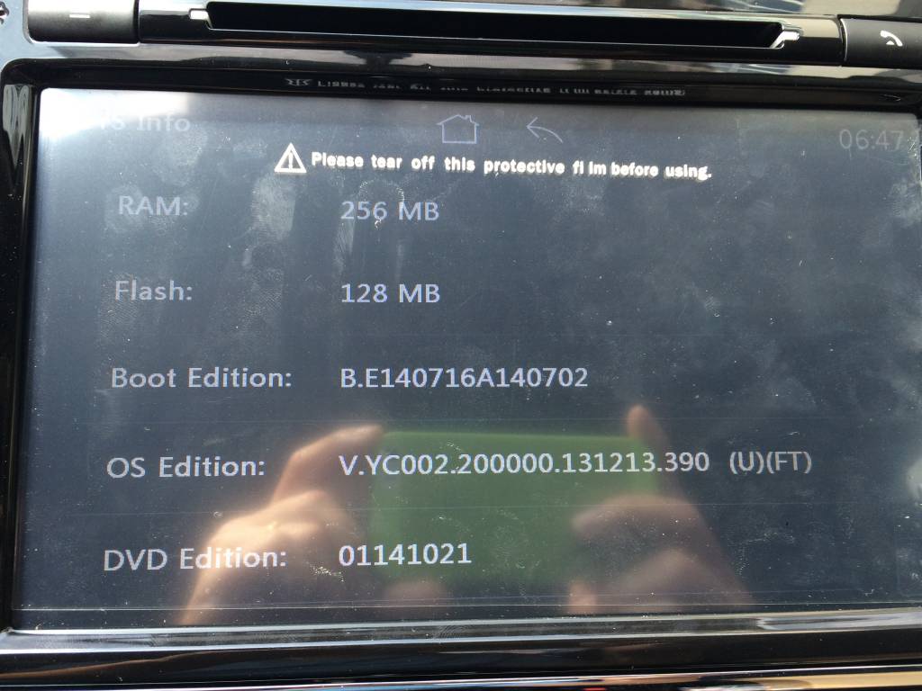

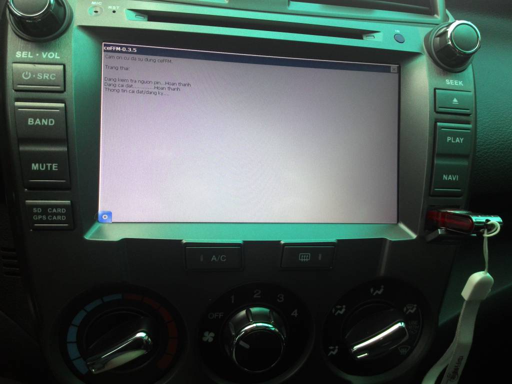

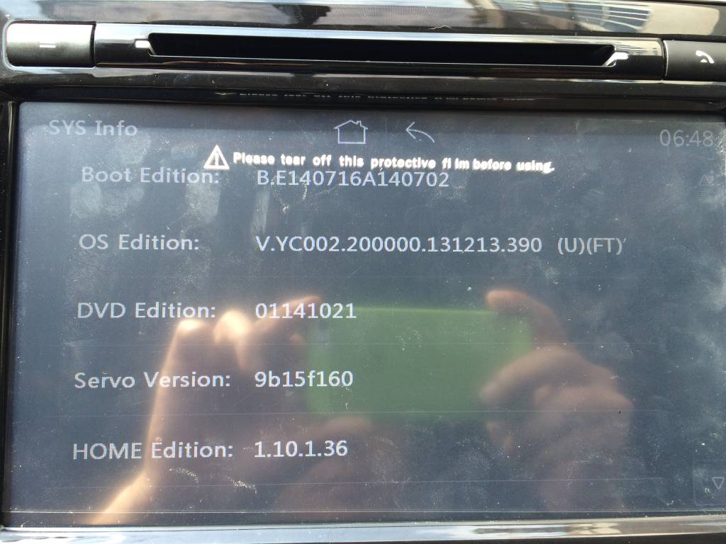

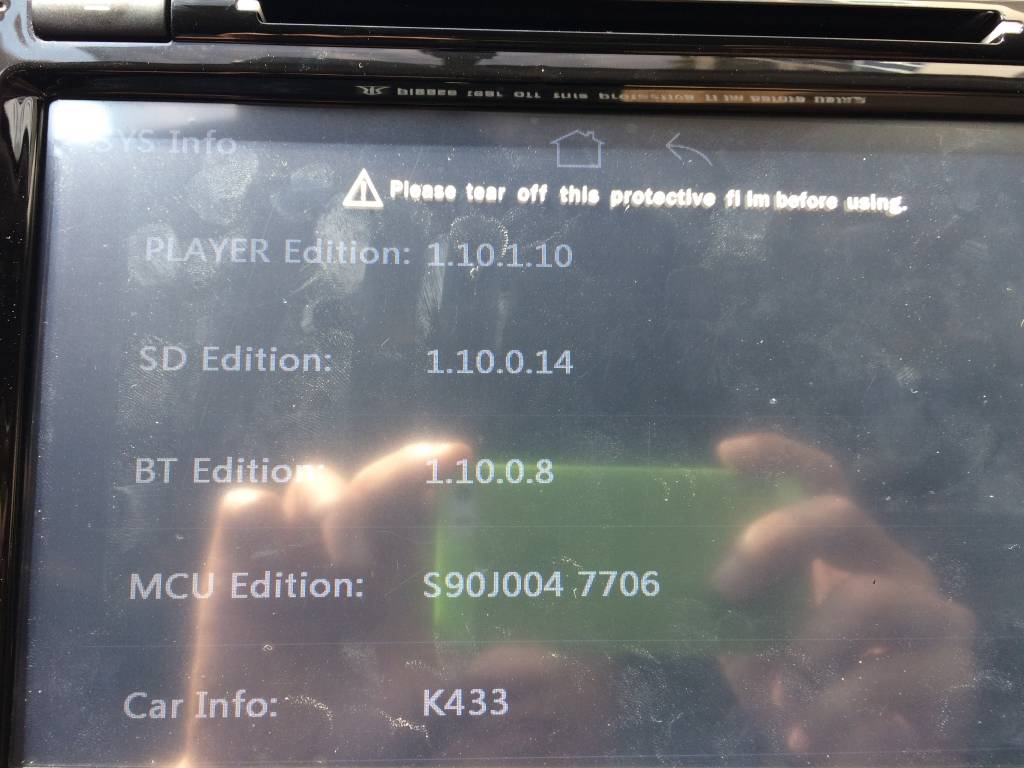

em chạy CeFM theo như cụ bày ở thớt OS nó cứ như vậy!? Đầu này e phải tải phần nào về cập nhật ợ!?
