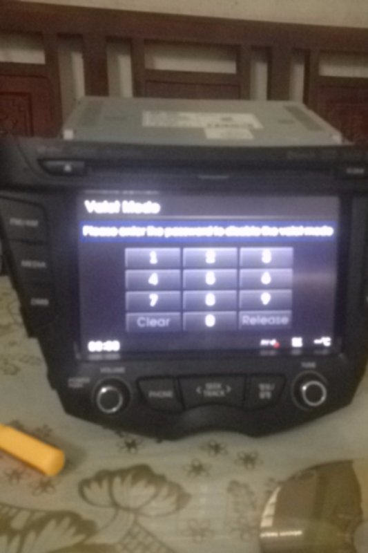

E có cái đầu dvd của hyundai veloster 2012... Bắt nhập code để dùng ..... Mà e ko có, vậy có cụ nào biết chỉ giúp e... Đội ơn các cụ ạ
