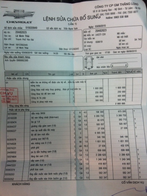

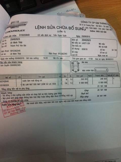

Em mang xe đi sửa hộ ông cậu mà xót thay cho đại ka :(
Nguyên nhân cũng chỉ rất đơn giản mà đến nông nỗi này các cụ ạ. Cậu e mới lái xe, e mua hộ cậu 1 con CDX của 1 cụ ofer nhà mình, lúc mua test ngon lành cành đào rồi, xe mua về đi từ tháng 3 tới giờ vẫn ổn định chưa hề ý kiến gì (nhưng cậu e của cậu chủ xe đi), nay ông cậu mới lôi về đi, vừa được 2 hôm thì xảy ra chuyện. Theo ông kể thì đang đi thấy máy kém kém, lịm lịm ko ga được, tạt vào lề đường chết máy. Xuống xe thấy cũng hơi nóng nóng máy, tắt máy rồi vẫn nghe khoang máy có tiếng kêu ù ù (tiếng quạt gió), ko hiểu tại sao, cũng chưa alo người thân để hỏi. Lên xe đề vài lần thì lại được, lại đi tiếp (ko để ý đồng hồ báo nhiệt, vì lái mới chắc chưa thạo gì - e đã dặn dò cẩn thận từ trước là hết sức để ý đồng hồ nhiệt và bảng đk taplo, thấy báo gì là phải alo hỏi thăm :( ). Đi khoảng vài km lại lịm máy, chết máy (chắc ko tải nổi nữa :( ), lúc này đề mãi ko đc mới alo người thân, rồi sau đó gọi thợ. Khổ, thợ ở tỉnh chả hiểu thế nào mà cẩu 2 gara, quần 2 ngày ko tìm đc nguyên nhân mới đoán phải bổ máy kiểm tra này nọ. Qua 2 ngày chiến đấu, ông cậu em uể oải quá rồi, thợ thì ko dám phán mạnh là sửa được nên quyết định cẩu xuống HN nhờ e cho vào hãng làm. Sáng nay đưa vào Chevrolet Thăng Long, loay hoay hạ máy đến trưa mới xong, đầu h chiều lên lệnh sửa chữa và cho em báo giá các hạng mục sửa chữa, phụ tùng thay thế. Ôi giời đất ơi, 24 củ, e xót quá, báo giá chi tiết cho các cụ tham khảo đây ạ. À tiện đây cho e hỏi luôn, cụ nào hay sửa chữa thấy báo giá này ok chứ ạ, em nhìn mà thấy xót quá!!

sao mà sửa mất nhiều thế này hả cụ. Xót cho cụ chủ quá!

Nguyên nhân là gì hả cụ chứ nóng máy mà phải bổ máy thế này thì hy hữu quá...

làm máy với thay nhiều đồ thế kia mà cụ . nguyên nhân chính do quạt làm mát,dầu hay nước vậy cụ chủ ?

Lỗi, chết van hằng nhiệt làm két nước nóng, hao nước, hết nước, nóng dầu máy, bục két làm mát dầu, vỡ ống mát nước, thổi gioăng mặt máy....
Bệnh chung của CDX cụ ạ. Biết sớm thì đỡ được khối tiền, chỉ cần thay có vài trăm nghìn cái hằng nhiệt là xong,... đỡ tốn
Em cũng bị gần nặng bằng cụ bệnh này.... tốn 9củ mà xót ruột. thêm 1,6 củ cẩu xe 2 lượt nữa.

cụ nói gần đúng về hiênj tượng nhưng sai nguyên nhân
nguyên nhân là do cái ống dẫn hơi nước làm mát bọn Đê u nó chế tạo bằng nhựa cứng, khi thay dầu máy thợ mà chạm tay vào dễ làm nứt gãy ống dẫn nước đó nên hao nước làm mát, sau đó bệnh di căn ra vế sau thì y như cụ nói
giải pháp của e là thay cái ống dẫn nước làm mát bằng cao su đai thép, giá 250k đồng

Sáng ra nhìn cái bill của cụ mà xót hết cả ruột.
