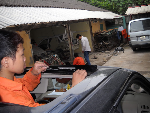

-Em lần nào đi rửa xe cũng mở cửa nóc ra lau kỹ cái viền xung quanh cả trong lẫn ngoài,ko biết thế đã ổn chưa nhỉ ? Nhìn cái món thông tắc này của các cụ mà em chỉ ước "Giá mà ko có cửa nóc" vừa đỡ tốn xèng,vừa đỡ lo,vừa đỡ mất thì giờ.
Quan trọng là cụ nhìn xem các gioăng cao su giữa cửa và khung sát nhau chưa? Việc này rất quan trọng vì nếu hở thì nước sẽ qua đó chảy vào máng nhiều hơn, tăng nguy cơ dột nếu ống thoát bị tắc.
Tiếp theo là đổ ít nước vào máng xem 02 cái ống thoát có tiêu nước hay nó đọng nước. Nếu đọng nước tức bị tắc rồi và cần thông gấp.

Cụ muốn biết nó đã thông chưa thì chỉ cần lấy chai lavi đổ nước vào xem nó thoát nhanh chậm là biết ngay.
Cụ lại đọc chả kỹ, nó thông xuống ngay cái chắn bùn bánh trước. Cụ cứ đổ nước vào cái máng gom nước của cửa sổ trời, nhìn xuống 2 bánh trước tức khắc sẽ thấy nước chảy ra.
Đây, em biết có thế thôi và đã làm thế, đảm bảo thông ngon lành. Nếu cụ không muốn tự chiến thì ra cụ VietVoiz làm cho. Em thì chịu, ngàn dặm cách trở nên phải tự lo thân thôi :D

Nó bị tắc ống thoát nước, chạy theo cột chữ A . Thông cái này mất công lằng còn bà nhằng lắm, tháo lung tung cả mới được
thông ống thoát nước cửa dời cho escape !

Bác dùng sợi dây điện đừng có nhọn và sắc nhé.
Vì cái ống thoát nước nó làm bằng nhựa mềm. Thông bằng vật cứng, nhọn sẽ có thể làm thủng nó thì to chuyện.
Em dùng sợi đồng 0.5-1mm được quấn nilon ở đầu để đảm bảo không chọc thủng ống thoát nước
Thế không dùng xì khô rửa xe máy xịt được sao bác?
