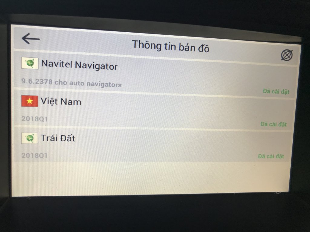

Chào các cụ.
Các cụ đã mày mò cập nhật bản đồ lên dữ liệu Q1/2018 chưa ạ?
Chiều nay em có đọc bài chia sẻ của cụ có fb tên Nguyễn Mạnh Hưng về vấn đề này, và đã up thành công bản đồ Q1/2018. Nay em chia sẻ lại cho các cụ nhá.
Bước 1: Tải dữ liệu này về theo link: https://goo.gl/Cwxkwz hoặc https://goo.gl/gS5qq6
Bước 2: Giải nén file BA2378_18Q1.zip ra thành thư mục Ba2378_18Q1.
Bước 3: Copy toàn bộ các file có trong thư mục Ba2378_18Q1 vào usb có dung lượng tối thiểu 512MB và định dạng FAT 32.
Bước 4. Cắm usb vào đầu AVN & khởi động / nổ máy xe để số ở P (AT) hoặc N (MT). 1 màn hình hiện ra sẽ hỏi các cụ có muốn update Map không? Các cụ chọn Yes, rồi chờ đầu AVN kiểm tra file. 1 lúc sau sẽ hiển thị lên Ok, Done!. Như vậy là xong ạ.
Nếu các cụ làm ở bước 4 mà chưa được, đầu AVN báo lỗi thì chuyển sang bước 4.1
4.1: Trường hợp lỗi ko lên được bản đồ các cụ copy nội dung trong thư mục Distr -> Navitel ra bên ngoài cùng rồi tắt máy xe đi. Cắm usb vào đầu avn để nạp lại bản đồ. Có thông báo lỗi thì kệ nó, rút usb, tắt máy xe & nổ lại máy là Xong
