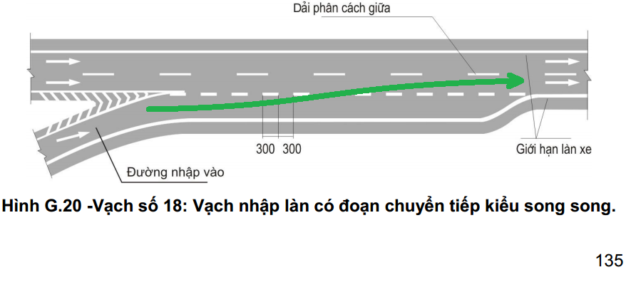

Theo các cụ xe đi theo đường màu xanh như thế này có phải xi nhan trái không?
hoangphit6
OF-351329
18/1/15
9
266,490 Mã lực
Trường hợp này thì xi nhan trái nhập làn là đúng rồi.

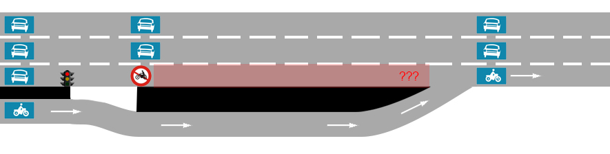

Trường hợp của em nó lại thế này:
Hình 1: lúc trước nó thế này ,xe máy nào đi đường trong ra xi nhan thì hợp lý thôi
Hình 2: sau này nó lại cấm xe máy ở ngoài, giờ xe nào được chạy đường màu đỏ?? (sau này gắn bản cấm xe máy,làm nhiều người bị bắt vì đi ra ngoài)
em không nhớ là chổ mủi tên màu đen còn vạch đứt hay là người ta đã xóa rồi mới khổ,nhưng trong trường hợp này có vạch đứt ở đó có còn hợp lý không?
Hình 3:nếu nó như thế này thì em đâu cần phải xi nhan chuyển làn
Theo hình này của cụ thì xi nhan trái ko có j để bàn vì phải chuyển làn. Nhưng thường đường dạng này là đường nhập làn cao tốc, trong đô thị ko dùng cái này cụ ợ.
Hình 2 thì cần xi nhan trái, nó gần giống hình nhập làn cao tốc của cụ karamen
Hình 3 theo em vẫn cần, mặc dù ko có vạch đứt chia làn như hình 2. Vì như em nói, chỗ đen đen cụ bôi (vườn hoa) thì được tính là giải phân cách, cụ từ bên này sang bên kia cần xi nhan. Em nghĩ vậy:D
Hình 3 theo em nếu cái đường đỏ có xe máy chạy thì mới cần xi nhan chuyển làn. còn nếu xe tải chạy đường màu đỏ thì tới chổ rẽ thì xe tải không chạy thẳng vào làn xe máy được nên cũng không cần xi nhan. ý của em từ đầu đến giờ là tại vì cái biển cấm xe máy được đặt sau này chứ không như thiết kế ban đầu nên tạo ra cái chuyện là cùng là 1 làn xe máy nhưng lại bị cong vào 1 đoạn.
Em chỉ nói ý kiến của mình thôi nhé,không phải bác bỏ,hay không tin gì đâu,các cụ đừng nói em đi hỏi rồi lại không tin các cụ :(
