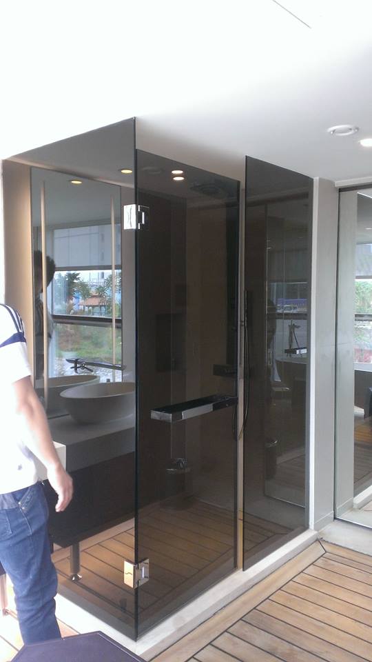

Em đây kinh nghiệm lắp thi công đầy mình đây .30 phút 1 bộ ca bin lắp đặt hoàn thiện

Thế cụ Kính màu AT Glass cho em hỏi:
- Kính cường lực có phun cát hoặc làm mờ đc ko ? Vì mình thấy vách tắm kính dùng giữ kiểu gì sau 1-2 năm là bị canxi bám nhìn rất khó chịu, tẩy đc sạch thì rất tốn công.
- Đá/inox chặn nước nên để thiết diện như thế nào ? cho đỡ bị rò nước sau 1-2 năm sdụng. ( e đang tính PA sàn phẳng, ko hạ đc cốt)

loại bỏ canxi với em quá đơn giản. lau kính cực nhanh. em dùng chai nano cho kính và gốm sứ. lau sạch bụi bẩn kính sau đó xịt phủ đều lúc mới lắp chưa sử dụng. để qua đêm và lau sạch , sau đó cứ dùng thoải văn mái. khi tắm xong tất nhiên phai dùng cây gạt nc cho sạch. 5 năm rồi như mới.

Cái lợi lớn nhất của buồng tắm vách kính là phòng toilette luôn khô ráo, sạch sẽ. Mùi không bị ẩm-thấp lưu lại.
Phòng toilette sẽ không còn là nơi lưu trú của gián, côn trùng.
Còn nước tẩy cặn vôi có thể là bất cứ loại gì có a xít. Nhưng tốt nhất hãy trang bị cho buồng tắm 1 cái gạt nước. Tắm xong gạt nước đọng thì cả năm sau mới phải dùng đến nước tẩy nếu nguồn nước tốt!

Cụ cho em hỏi là cửa kính của em mở ra ngoài nhưng em thấy hơi bất tiện bây h em muốn quay lại bản lề để mở vào trong dc ko. Bản lề là phụ kiện là của VVP.Thank cụ

được anh ơi.cửa mở 2 chiều mà .kiểm tra bản lề là ok

Cụ nên lọc và làm mềm nước trước nhé
