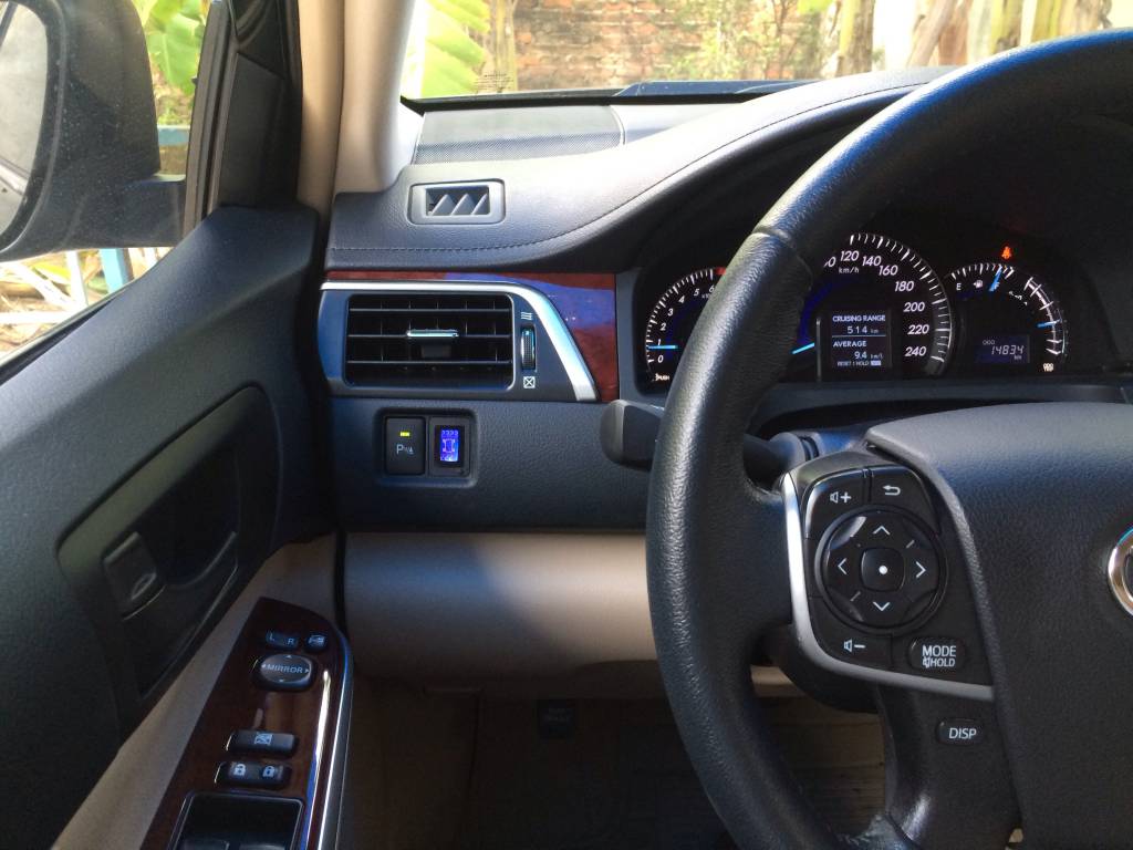

Chả là con camry 2.5G của em còn dư cái nút dự phòng bên cạnh nút P mà chưa lắp gì, nên em đã chuột bạch hệ thống cảm biến áp suất và nhiệt độ lốp lắp vừa đúng vào vị trí cái nút đấy. TPMS thì các cụ đều biết rồi.
Hệ thống gồm 4 cảm biến đã gắn sẵn pin và gán mã duy nhất. Pin thấy bảo được 5 năm. Còn thực tế thì bao giờ hết mới biết được ạ. :))
Bộ hiển thị và cài đặt trung tâm nhỏ xíu như cái nút ấn.
Hình ảnh sau khi lắp đặt nó như thế này.
Có 2 chế độ hiển thị là Psi hoặc Bar. Còn nhiệt độ thì chỉ có độ C.
Em đã test thử xì hơi lốp thì nó báo lỗi bằng còi píp píp và đèn nền thay đổi màu xanh / đỏ. (âm thanh píp píp kêu ồn quá nên em tắt để quay clip cho các cụ xem - tắt bằng cách ấn nút SET 1 lần)
Khi để chế độ hiển thị PSI thì như sau:
[YOUTUBE]https://www.youtube.com/watch?v=0mesSF2mJQ0[/YOUTUBE]
Khi để chế độ hiển thị Bar thì như sau:
[YOUTUBE]https://www.youtube.com/watch?v=upHzH2qGs7M[/YOUTUBE]
Ngoài ra, thiết bị cho phép lập trình lại thứ tự lốp vì khi bảo dưỡng định kỳ sẽ bị đảo lốp nên phải gán lại thứ tự mới hiển thị đúng với vị trí lốp thực tế.
Có gì hay hoặc dở em sẽ update tiếp sau. :D Còn về tính thẩm mỹ thì các cụ thấy thế nào? :))

Cụ xem ảnh đã thấy không giống rồi mà. Của em mua làm cảm biến lắp trong, của link trên là lắp ngoài van. Hiển thị em mua là hiển thị đồng thời cả 4 lốp, của link là lần lượt từng lốp 1. Được cái số to hơn thôi. :))

Em thấy như hệ thống của cụ mới khó xem khi cần vì phải ấn nút mới hiện ra. Hề hề, của em nó nằm ngang tầm mắt nên liếc phát nhìn được luôn thông số của bốn bánh. :)) muốn xem nhiệt độ thì bấm nút 1 cái nó sang nhiệt độ. 10 giây sau nó tự về áp suất. :))
Mặt hiển thị soi kỹ thấy nó hơi xước xước, hoá ra nó là ny lông bảo vệ. Em ngứa tay bóc nó ra mất rồi. :))
Đơn giản mà tiện cụ nhỉ
