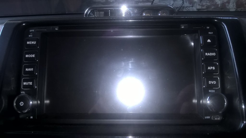

Mình mới sử dụng đầu dvd fujitsu thấy có chức năng gps.Mong các bác tư vấn nó có thể dùng điện thoại để theo dõi định vị xe không.Nếu có thì cách cài đặt như thế nào.Mình sẽ không quên ơn và đền đáp rượu nhiệt tình

GPS trên ô tô có 02 dạng:
- Quản lý phương tiện
- Dẫn đường
DVD của cụ có GPS là GPS dẫn đường, cụ có thể tìm điểm đến và xác định cung đường mình sắp đi rất dễ dàng.

Cụ Long thịnh nói chuẩn đấy ạ. Giờ GPS cho xe hơi đc phân làm hai loại
1. Quản lý và giám sát phường tiện ( car tracking): nhiệm vụ chủ yếu là quản lý, giám sát xe ( chạy vận tốc bao nhiêu, đi - đỗ dừng ở đâu, vào thời gian nào). đây chính là thiết bị được các nhà cho thuê xe, các công ty có chức năng kinh doanh vận tải rất cần).
Chi phí : phần cứng công
2 GPS dẫn đường( car navigation) dùng để dẫn đường từ vị trí A đến vị trí B chẳng hạn. giờ có rất nhiều các công ty cung cấp bản đồ rất chi tiết đến từng điểm POI, các đơn vị hành chính.......và cái DVD trên xe cụ chủ nếu có thì nó là cái GPS để dẫn đường này ạ

Bác ấn nút Navi ở trên DVD xem vào nó hiện lên phần mềm gì ạ? Cái đó phụ thuộc vào thẻ phần mềm cắm ở khe GPS cụ nhé.
Vấn đề cụ không thấy hình camera lùi thì có thể xảy ra các trường hợp sau:
- Camera, dây tín hiệu từ camera đến DVD lỗi ==> Cần kiểm tra, sửa chữa hoặc thay thế.
- Cổng vào của camera lùi trên DVD của cụ lỗi ==> Sửa DVD
- Mất nguồn từ đèn lùi vào camera ==> Lỗi đèn hoặc tuột dây ==> Kiểm tra lỗi đâu sửa đó cụ ạ.
Những vấn đề trên đều cần phải kiểm tra mới có phương án giải quyết được. Vì vậy khi nào rảnh cụ sắp xếp qua em xem sao ạ.

Mình rất thích những người bán hàng như bạn.Khi nào mình lắp các tiện ích về xe mình sẽ qua.Xe mình phần mềm dẫn đường vietmap.Mình có thể vào cài đặt tự giới hạn tốc độ không bạn.Xe mình có sơn lại badosoc,không biết có phải anh em động chạm đến dây cam lùi không nữa.Mà hình như cam lùi có chỗ có giắc cắm nằm ở phần cốp xe đúng ko bạn?

Dúng rồi cam lùi thường có rắc cắm rời cách cam khoảng 50cm

Em cám ơn cụ. Trong phần mềm Vietmap chỉ có phần cảnh báo tốc độ thôi chứ không can thiệp được vào tốc độ của xe cụ nhé. Muốn giới hạn tốc độ của xe thì cụ cần lắp thêm thiết bị Cruise Control ạ. Về cơ bản, vị trí lắp camera lùi trên xe của cụ là ở phần cánh cốp, phía trên biển số. Dây tín hiệu và dây nguồn sẽ đi theo hệ thống dây nguyên bản của xe. Có thể trong quá trình tháo lắp cản sau ra sơn lại, các bác thợ đã vô tình làm ảnh hưởng tới hệ thống dây đó. Em khuyên cụ nên sớm đi kiểm tra khắc phục các lỗi này. Tránh trường hợp bị tuột dây điện cấp nguồn cho camera lùi, sẽ có nguy cơ gây chập cháy và ảnh hưởng tới các thiết bị khác trên xe ạ.

Bạn nói thế thì dây nguồn và tín hiệu phải bị cắt nối để nối với dây nguyên bản à?dây cấp nguồn cho cam nối vào đèn lùi đúng ko?Nếu đúng mình phải đi sửa luôn

Vâng đúng rồi cụ. Nguồn cấp cho camera lùi sẽ được trích từ dây + của đèn lùi. Nếu chỗ trích này bị hở thì có thể gây chạm mát chập cháy. Còn bình thường, nếu kỹ thuật thợ ok thì tháo badosock sẽ không ảnh hưởng gì tới hệ thống dây này. Tuy nhiên cụ vẫn nên đi kiểm tra sớm vì camera không lên ngay sau khi tháo lắp badosock.
