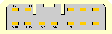

Em hay nghịch nghợm nên mới tìm thấy cái này, bác nào hay nghịch như em thì thử nhé!
P/s: Nếu có vần đề gì em ko chịu đâu ah. :)
TOYOTA
[FONT=arial cyr,arial]
[/FONT]
1-+12 VOLT IGNITION WIRE
9-Speaker RR+
14-Speaker LF-
2-GND
10-Speaker RR-
15-Speaker LR+
3-+12 VOLT BATTERY WIRE
11-Speaker RF+
16-Speaker LR-
4-Dash Light Dimmer Wire
12-Speaker RF-
5-Power Antenna Turn On
13-Speaker LF+
TOYOTA 18302 made in philipines

Ủn cụ lên, cái này khối người cần, trong đó có em. Cụ cho em hỏi luôn, em có cái nguồn 13,4v cắm vào CD 12v liệu có thơm không hả cụ.

Sorry Cụ , cái này em chưa thử, em chỉ thử cho bộ âm thanh nghe ở nhà thôi, 100v có thể dùng 110v ( sai số 10% là ok ) . Cụ nào biết chắc chắn tư vấn cho Cụ thang_con80 giúp em với.

Dạ chạy được OK. Khi nào thơm cụ alo em tăng cụ con khác 6 đĩa
Cu lấy nguồn từ Lioa phổng. Không sao đâu Cụ. Khi ngồn điện trên xe đang nổ máy thì máy phát nó hoạt đông tới trên 13v cơ ạ
