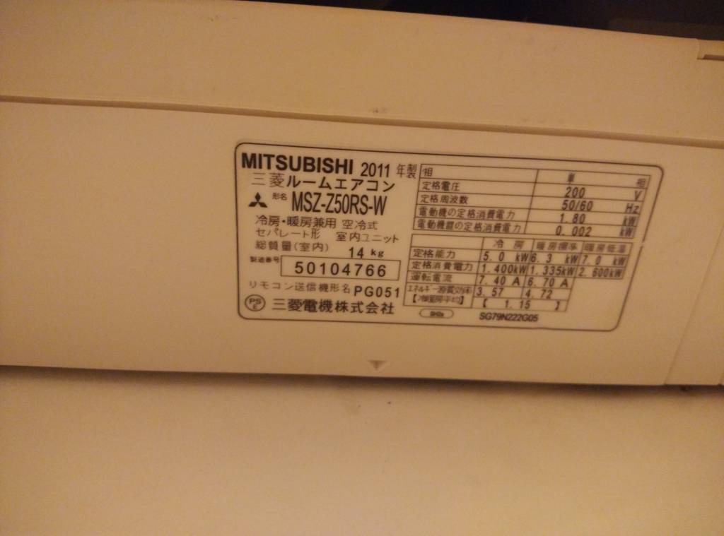

cụ vào mấy link này bằng chrome rồi nó dịch cho nhé :D
http://acsave.moo.jp/pg193.html
cụ tin cái tem của cụ hơn hay tin web nhật này hơn
http://kakaku.com/item/21504011481/spec/
http://www.eakon.jp/model2005/mitsubishi/mi_z_series.html
nếu đúng model như tem thì nó là date 2005
Mitsubishi Electric Corporation
MSZ-Z50RS
Giá thấp nhất (bao gồm thuế): thông tin về giá không có đăng ký  Ngày phát hành: tháng đầu năm 2005
Mitsubishi là điều hòa không khí của series Z vào năm 2005. Phần số là "R" sau khi số lượng ○○ trong MSZ-Z ○○ R đại diện cho một mô hình năm 2005. Đây là mô hình 2004 nếu "P". Ngoài ra còn có các mô hình MSZ-ZXV ○○ R cho tuyến đường thiết bị như là một mô hình tương tự. Mô hình này đi kèm với chuyển mạch, vv của chế độ trần cao, nhưng chức năng chính là như nhau. Vui lòng kiểm tra các catalog, vv để biết thêm thông tin.
nhưng em xem ngoại hình con của cụ nó chả giống model msz-50rs-w gì cả :))
-> túm lại hàng của cụ bị dán lại tem 100%,
nhưng mà con của cụ có màn hình thế chắc cũng thuộc dòng cao cấp đấy :D, cụ thử gửi mấy cái link này cho bên bán hàng xem người ta giải thích sao :D mà cụ xem mấy cái điều hòa liên doanh dùng 4 năm thì làm gì có con nào nhựa nó đã xỉn thế kia :D
Cụ cho cái link làm em lọ mọ,lần mò cả đêm để truy tìm nguồn gốc xuất xứ của em ý.:)) Hóa ra là cái tem ma cụ ợ,em ý tên MSZ-Z40 LS.sx tại nhật từ 2002 đến 2004.*** cái thằng tư bản,đồ nó chục năm tuổi mà vẫn ngon ghê,chạy ngon hơn mấy em liên doanh đời cao.
K phủ nhận độ bền của hàng nhật, nhưng em nói thật xin lỗi cụ nào kinh doanh chân chính chứ ông bán đô cho cụ quá bố láo, thế này là lừa đảo chứ còn gì nữa. bán thì khai gian công suất, tem thì đi in lại để lừa khách là hàng đời mới
Mà nếu model của cụ là z40 thì cụ còn bị ăn bớt công suất nữa đấy, có khi phải trả tiền cho máy 50 mà lại đc máy 40 :)) tới nay em thấy có 3 cụ post ảnh tem lên thì đều dính chấu tem đểu hoặc bị ăn gian công suất :))
Quá nhọ các thương gia, lừa đảo quá. Em rất ghét bị lừa
Hề hề...Tem điện thoại in lại như thật được thì tem điều hòa vừa to vừa dễ bôi bẩn cho giống hàng cũ in dán khó khăn gì cụ nhể!?
Hàng Nhật bãi nhập về đa phần in lại tem hết, ruột gan bên trong cũng lấy ông nọ lắp vào ông kia. Gặp được con ngon thì không sao, con trục trặc thì 1 tiền gà ba tiền thóc.

Chúng ta không phải là thợ nên mấy vấn đề dán lại tem làm sai lệch về thông số công suất và đời máy, máy date cao dễ bán hơn, rồi công suât máy thiếu hụt do cách tính ăn gian, vấn đề rủi ro khác của chung những loại đồ cũ .... ta không thể nhận biết được. em nghĩ không đáng mua do lương tâm người bán đa phần ăn gian chụp giật chúng ta chỉ là gà cho họ chém.
Điều hòa cần chạy ổn định trong nhiều năm nên em nghĩ các cụ nên tính kỹ trước khi mua đồ bãi.

Bản thân khi thay tem thì chủ shop đã là người không trung thực rồi. Vì vậy ruột gan của nó thế nào cũng không thể biết được.
Thôi thì đành tự an ủi là "đồ nhật có khác, 10 năm rồi vẫn chạy tốt" :))
