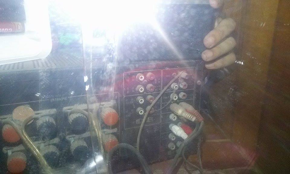

em lại đào mộ thớt này vì muốn hỏi như cụ chủ, em gà cái món này lắm, có con ampli cổ Technic bg em cắm giắc như ảnh mà ko thấy có âm thanh, trước đây tivi CTR và đầu DVD vẫn đc bình thường.
đây là sau tivi, cái chỗ em cắm 2 giắc nó ghi audio
còn đây là sau ampli, em đang cắm giắc ở chỗ ngăn ghi CD ợ! (ko biết có đúng ko nữa)
Cái chỗ zắc này nó có các ngăn ghi GND, Tuner, CD... như mặt trước của Ampli thế này ợ
Các cụ tu véo cho em,nếu ntn ko được thì phải mua thêm cái gì à? em gà món này, cám ơn các cụ!

cổng này là component in, cụ nhìn quanh xem có chỗ nào ghi out thì chụp lên rồi tính tiếp

Cụ đang nói ở trên tivi ạ? Ko có đầu nào thêm nữa đâu ạ!

Đầu ra TV cụ cắm 2 dây ở chỗ ghi Audio out, đầu vào Amply cụ cắm chỗ ghi in, sau đó mặt trước Amply chỗ Input selector cụ ấn nút tương ứng là OK, vd đằng sau Amply cụ cắm lỗ CD thì mặt trước cụ ấn nút CD

Em làm thế rồi mà ko đc cụ ah?....

+ Qua hình ảnh trên vì hơi mờ nên nếu đúng thì Giắc Companent có 3 màu (2 xanh, 1 đỏ) Video và 2 giác đỏ -trắng là Audio Stereo Input để cắm thiết bị như đầu DVD Out do đó đường giắc cắm trên là đường tiếng cho Tivi.
+ Nếu không chỉ còn cách cắm vào lỗ Phone (tai nghe) theo như cách 1 là được.
+ Âm thanh đầu vào Amply nên Đấu vào cổng INput Ví ** Như Line 1,2...Tape, Tuner là đúng!
+ Riêng cổng HDMI này khả năng là Ver 1.2 . Từ Ver 1.3 trở đi thì hỗ trợ cả Video và âm thanh luôn, không phải đấu riêng giắc Audio
