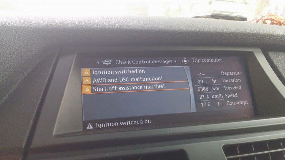

Lâu nay vẫn đi bt.trưa nay ra lấy xe thấy đề nó nổ dc 2s tắt luôn,xem thấy báo hao nước mát.e châm nước xong đề vẫn nổ lại tắt như cũ và nó báo ntn là sao các cụ thông e với ah!

Cụ tháo ắc quy ra, chờ khoảng 30 giây và lắp lại thử xem.
Khi lắp lại nó sẽ báo 1 số lỗi, cụ chỉ cần đánh lái hết sang trái, rồi sang phải là sẽ hết toàn bộ lỗi (lưu trên ECU) cụ ạ.

Vậy ah.đúng là những lỗi này có sau khi e tháo acquy ra và lắp lại.để e thử đánh lái xem.cám ơn cụ ah!

Ôi đúng là thế thật.e làm thế và nó all system ok rồi cụ ah.e cám ơn cụ nhiều lắm.cụ đúng là"ko ai hiểu chiến mã bằng mình..."e nhớ Trước cụ cũng đi x5 mà.thế là chỉ có các lỗi đó khi xe bị hao nước mát,châm đầy rồi xóa lỗi hết là ok phải ko cụ?cụ còn kinh nghiệm gì nữa xin chỉ e với để lần sau e đỡ lo ah ko lần này hoảng quá. 1 lần nữa e xin cám ơn cụ nhiều ah!

Em vẫn không rõ lắm. Hẳn phải có lỗi xe mới báo. Giờ dùng cách nào đó "xóa" lỗi đi tiếp. Nếu lỗi vẫn còn đó liệu đúng không nhỉ? Như em thấy báo là hệ thống dẫn động toàn thời gian AWD và can bằng điẹn tử DSC đều lỗi kìa?

Lỗi này nạp đầy ắc quy là hết

lỗi ác quy cụ ơi
