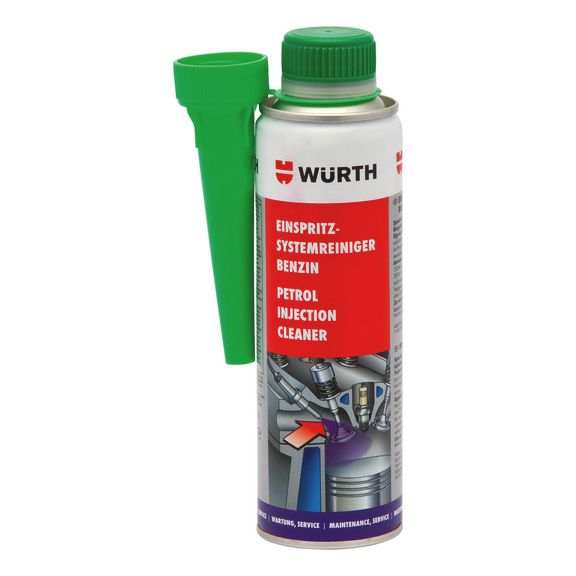

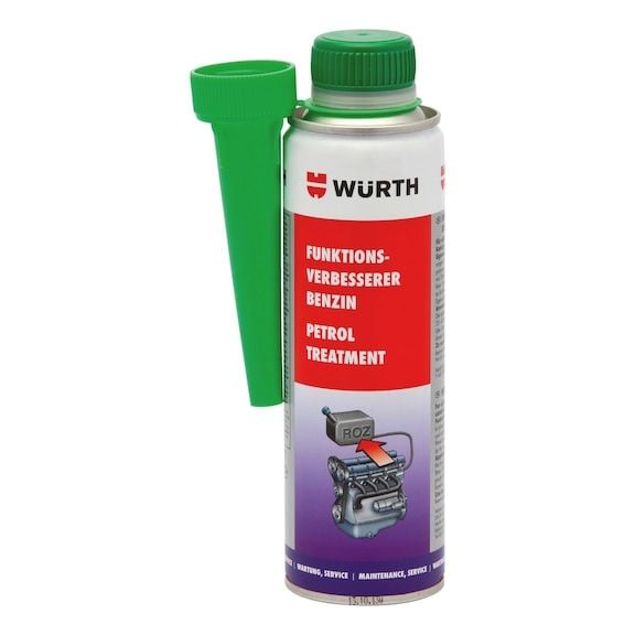

Kim phun là một bộ phận hết sức quan trọng nên các bác cần có một kế hoạch vệ sinh bảo dưỡng đúng hạn để cho chiếc xe của mình luôn khỏe vận hành tốt trong mọi địa hình. Vệ sinh kim phun sẽ đi kèm với vệ sinh buồng đốt và không phải là việc dễ dàng nhưng cũng không nhất thiết cứ phải gỡ cục máy ra để làm. Hiện nay trên thị trường có bán các loại dung dịch phụ gia giúp vệ sinh kim phun cho xe, các loại phụ gia này chỉ có thể làm sạch một phần nào đó chiếc kim phun của các bác thôi chứ ai bán hàng mà bảo nó có khả năng làm sạch tới 96,69% thì là nó đang bốc phét các bác đấy. Loại phụ gia này phù hợp với những chiếc xe mới, có thể chạy 4000 hoặc 5000km các bác làm một chai đổ vào bình xăng để vệ sinh cho kim phun. Và đến khoảng từ 15000 đến 20000km các bác phải đưa xe đi làm vệ sinh thủ công chiếc kim phun của mình. Của bền tại người, các bác hạy chú ý kiểm tra thường xuyên khi có thể toàn bộ chiếc xe để có những chuyến đi vui vẻ cho bản thân và những người bạn đồng hành.

Thi thoảng em lại xơi 2 chai này, xe ngon hẳn
Nhà bác bán nhiêu tiền 1 chai
Hai chai này sử dụng sao vậy

2 chai phụ gia của bác sử dụng như thế nào và giá bán bao nhiêu ạ?
