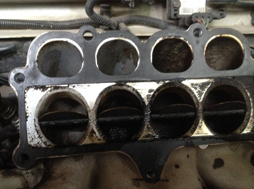

Cám ơn cụ [@Orbit;190809] [@lanph2;85229] [@basuchinba;336680] đã giúp em rửa cổ hút sạch sẽ :)
Lúc nào cháu lên nhà chú Sơn và chú giúp cháu xử lý vụ này và đèn gầm với nhé :)
