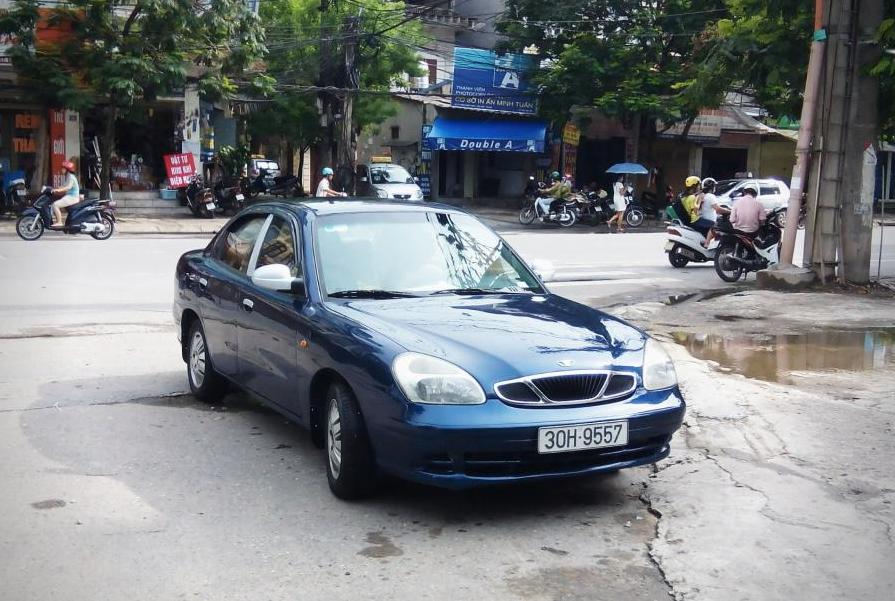

Cảm ơn các cụ đã tư vấn, cháu thấy yên con bà tâm lắm rồi ạ! Kính các bô lão xem con Lason này có xúc được không và giá bao nhiêu thì xúc được ạ.
Lời người cần bán: " Lanos chính chủ sử dụng,xe đã làm lại rất nhiều ,bọc da trần,sàn,ghế,hộp tỳ tay,âm thanh 6 loa,gương kính chỉnh điện,điều hòa trung tâm,ổ cd mua từ lac ex,lazang,...,...về máy móc thì nguyên bản,đã thay thể những thiết bị hỏng bằng thiết bị chính hãng như tổng phanh,cả bộ côn............cam kết xe chưa va chạm và đâm đụng, gía có fix và gia lộc cho cụ nào nhiệt tình"
- Giá rao bán: 150 triệu
Hình ảnh đây ạ:
Xin up để nhận được lời tư vấn ạ!

Xe cũ nên mua xe có màu zin như trắng xanh dương đậm hoặc xanh rêu. Không nên mua xe đã sơn lại màu khác màu nguyên thủy.
Cò lái nói gì thì cũng ko nên tin, trừ khi đó là người nhà ruột thịt.
Thà em mua xe rẻ tiền hơn xấu hơn 1 chút nhưng em về dọn lại theo ý mình, tiền cũng thế nhưng được cái đúng ý thích, xe qua cò dọn lại 90% là dọn cho đẹp mã chứ chất lượng dọn kém, ví dụ: cái sàn xe có chiếc bị mục thủng 1 lổ to đùng, cò chỉ cần cắt 1 miếng nhựa trát silicon đen dán lại rồi bên ngoài phủ 1 lớp sơn, vậy là nhìn ko ra luôn.
Cuối cùng nên đi Nubira hay hơn lanos 1 chút (cái này tùy người nha)
